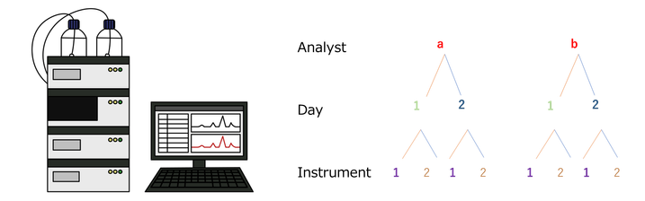

ある錠剤の添加回収率(% Recovery)の測定精度を評価します。
要因
  • 分析者(Analyst:a,b)
  • 試験日(Day: 1,2)
  • 機器(Instrument: 1,2)
これらの組み合わせは 2 × 2 × 2 = 8パターン あり、各パターンで 4回繰り返し測定 を行っています。したがって、測定データは合計 32行(= 8パターン × 4回) となります。

Hamaguchi
Level II
説明では枝分かれ形式の図になっているので、枝分かれモデルが適切ではないかと思いました。
なぜ枝分かれモデルにしなかったのでしょうか?
Masukawa_Nao
Staff
@Hamaguchi 様、コメントありがとうございます。今回は分かりやすさを重視し、主効果のみを扱ったモデルの例を示しました。
ただし、掲載した図が枝分かれ実験を連想させるもので、分かりにくい表現となってしまい、失礼いたしました。ご指摘ありがとうございます。
