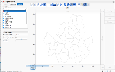

  2. Graph Builder 실행 후,
    분석 데이터의 지역 변수(District 등)를 Shape 역할에 넣으면
    KR-Seoul Map Shape를 사용할 수 있습니다.

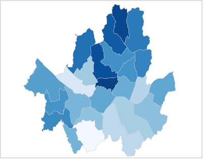

첨부드린 seoul-exampl.jmp를 jmp로 열어서, Graph Builder를 실행한 다음, 지명을 Map에 Drag해서 그래프를 작성하시면, 아래 예시와 같이 지도가 그려져야 합니다.
example을 이용하여 작성한 그림의 예시
