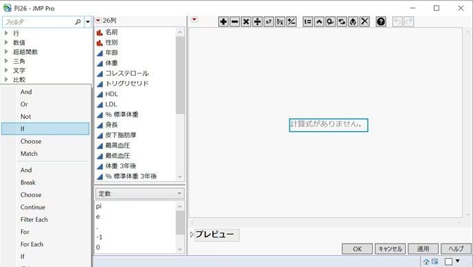

  2. 計算式エディタが表示されるので、関数グループのリストから[条件付き]を選択します。表示されたポップアップメニューから、[If]を選択します。

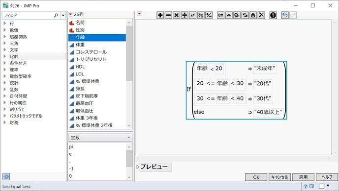

  3. 下半分のエリアに、計算式のテンプレートが表示されるので、条件式を入力します(この例では、[比較]という関数グループの中の項目を使っています)。 新しい条件を入力するには、キーパッドの挿入(^)ボタンを2回クリックします。
  4. 条件式を設定したら[OK]を選択し、「列の新規作成」のダイアログも[OK]ボタンで閉じます。
