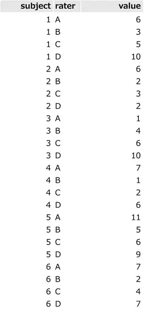

下図のデータを例に、ICC(2,1)とICC(1,1)の出力方法をご案内します。

  4. 次のように列を指定し、[OK]をクリックします。
    [Y,応答変数]: 「value」
    [部品、標本ID]: 「subject」
    [X,グループ変数] : 「rater」
  5. レポート「測定システム」の左上にある赤い三角ボタンから、[EMP分析]を選択します。
    → レポート「EMP分析」の中にある級内相関(バイアスと交互作用含む)がICC(2,1)です。
※ [X,グループ化]に「rater」を指定しない場合にはICC(1,1)が出力されます。
