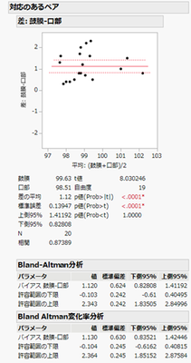

Bland-Altmanプロット、分析を行う方法
Bland-Altman プロット、分析は、[分析]→[発展的なモデル]→[対応のあるペア]プラットフォームで出力されるプロット、検定結果が対応します。
2つの対応のある応答列に対し、横軸に平均、縦軸に差をプロットします。検定につきましては、応答の差について平均が0であるという帰無仮説の検定になります。グラフ上の、赤い実線が平均の差を示し、その上下の点線が95%信頼区間を示します。
Bland-Altman分析を行う際は、[対応のあるペア]のレポートで[Bland Altman分析]オプションや[Bland Altman変化率分析]を選択します。
