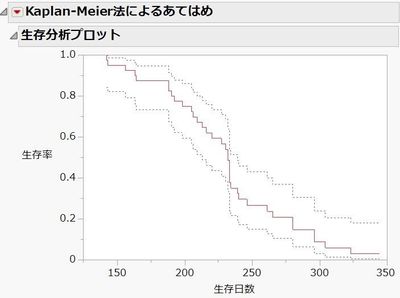

Kaplan-Meier法によるあてはめのレポート左上にある赤い三角ボタン( )から、[プロットのオプション]→[信頼区間の表示]を選択すると、(時点ごとの)生存率の95%信頼区間を表示できます。ここで表示される信頼区間の数値(下限、上限)は次の方法で求められます。
