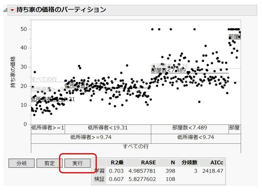

[k分割交差検証]オプション  ※2 を使用する、または起動ウィンドウで検証データの割合を指定したときに、パーティションのレポート画面に[実行]ボタンが追加されます。
[実行]ボタンを押すと、交差検証のR2乗または除外した行に対するR2乗が改善されなくなるまで分岐を自動的に行います。
