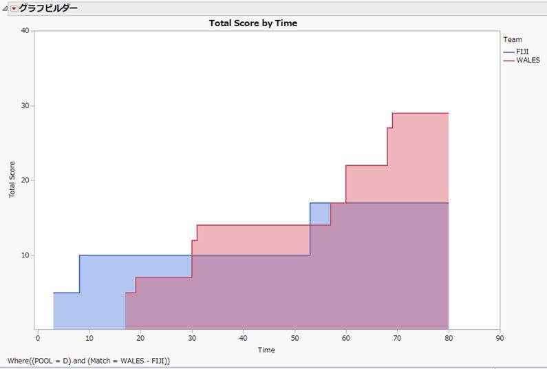

次のグラフは、ウェールズ(WALESvs フィジー(FIJI)について、時間(横軸)ごとの総得点(縦軸)可視化したものになります。
前半の30分ぐらいまでは、フィジーがリードしていましたが、その後ウェールズが逆転し、さらに逆転、逆転で、最終的には、ある程度差をつけてウェールズが勝利したことがわかります。
このグラフは、JMP 15のグラフビルダーで、折れ線グラフの下側を塗りつぶすことにより描くことができます。

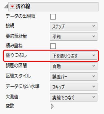

グラフビルダーで折れ線を描くと、JMP 15では次のようなオプションを設定でき、「塗りつぶし」のオプションを[下に塗りつぶす] を指定します。ちなみに、この折れ線の「接続」オプションは、[ステップ] に設定して、階段状のグラフにしています。
以下は、JMPを英語表示したときのオプションになり、Fill[Fill Below] に指定します。

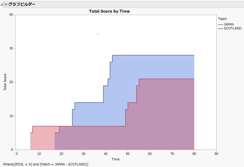

下のグラフは、ベスト8をかけて死闘を繰り広げた 日本(Japan) vs スコットランド(Scotland) の試合です。
日本は先制点を許すも、すぐに逆転し、最後には追い付かれそうになったが、逃げ切った様子が可視化できています。
