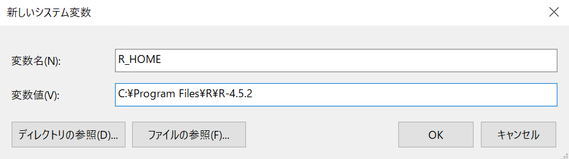

4. 「新しいシステム変数」のウィンドウが表示されたら、以下のように変数名にR_HOME、変数値にご使用のRのインストール先を入力し、[OK]をクリックします。
