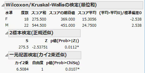

Wilcoxon検定のレポートに表示される「二標本検定(正規近似)」と「一元配置検定(カイ2乗近似)」の違いについて
「二標本検定(正規近似)」は、連続修正を行った結果になります。一方、「一元配置検定(カイ2乗近似)」は連続修正を行っていない結果になります。
レポートに出力される「 (平均-平均0) / 標準偏差0」は、連続修正の値を用いて次のように計算されます。
(順位和 - 順位和の期待値 + 連続修正値)/ 順位和の標準偏差
ここで、「順位和 - 順位和の期待値 > 0」のとき、連続修正値は-0.5に、「順位和 - 順位和の期待値 < 0」 のとき、連続修正値は0.5になります。
