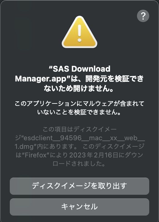

MacでSAS Download Managerを使用し、JMPをダウンロードするために”SAS Download Manager.app”をダブルクリックすると、以下のように、「”SAS Download Manager.app”は、開発元を検証できないため開けません。」というメッセージが表示され、ダウンロードへ進めません。
エラーエラー

上記のメッセージはMacのセキュリティ設定により表示されたものです。以下の手順を実行することで、”SAS Download Manager.app”を開くことが可能です。
  1. Controlキーを押しながら、”SAS Download Manager.app”をクリックし、[開く]を選択します。

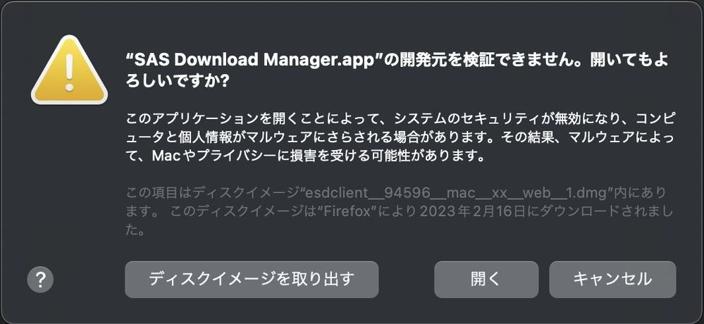

  2. 以下のような表示が出るので、[開く]をクリックします。
開く開く
この操作により、SAS Download ManagerでのJMPのダウンロードを進めることが可能です。このようなメッセージが表示される理由につきましては、下記のApple社のmacOSユーザーガイドをご参照ください。
