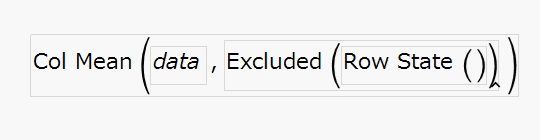

たとえば、除外された行を計算に含めずに列「data」の平均値をCol Mean関数で計算する場合、以下のような計算式を作成します。 この計算式は、除外されている行に対しては列「data」の除外されている行の平均値を戻し、 除外されていない行に対しては列「data」の除外されていない行の平均値を戻します。
Col Mean関数Col Mean関数
上述に相当する計算式を計算式エディタにコピー&ペーストで貼り付ける場合、以下を使用することが可能です。
Col Mean( :data, Excluded( Row State() ) )
※上述の計算式は列名が「data」であることを想定しています。ご自身のデータが異なる列名を使用している場合は、ご自身の列名に応じてdataの箇所を書き換える必要があります。
