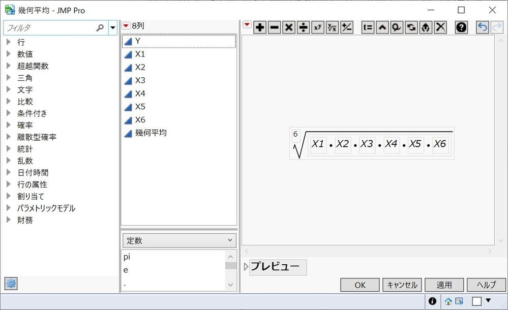

例1:行ごとの幾何平均
変数:X1、X2、・・・、X6の幾何平均を求める計算式(幾何平均の定義に基づいた計算式)
この図の計算式を再現する際には、計算式エディタで次の内容をコピー&ペーストします。
Root( :X 1 * :X 2 * :X 3 * :X 4 * :X 5 * :X 6, 6 )

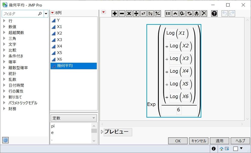

対数の性質を使った計算式
計算式エディタの列の一覧上で「X1」から「X6」まですべて選び、右クリックから[組み合わせ]→[幾何平均]により「幾何平均[X1, X2, X3, X4, X5, X6]」が追加されるので、そちらをクリックして設定します。
Exp(
	(Log( :X 1 ) + Log( :X 2 ) + Log( :X 3 ) + Log( :X 4 ) + Log( :X 5 )
	+Log( :X 6 )) / 6

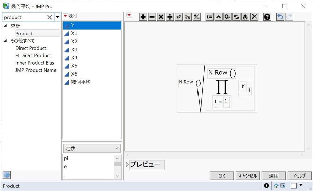

例2:ある変数(列)に対する幾何平均
変数「Y」のデータに対する幾何平均を求める計算式(幾何平均の定義に基づいた計算式)
計算式の作成には、Product、Subscript、Nrow、Root関数を使用しています。
Root( Product( i = 1, N Row(), :Y[i] ), N Row() )

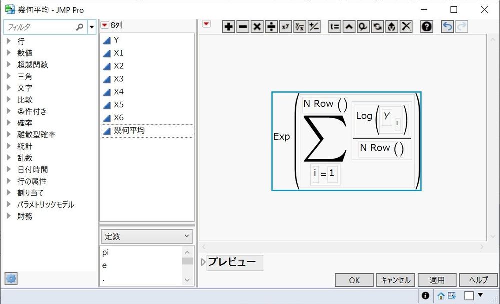

対数の性質を使った計算式
幾何平均の対数をとることによって求めた計算式。
計算式の作成には、Summation、Subscript、Nrow、Root、Log、Exp関数を使用しています。
Exp( Summation( i = 1, N Row(), Log( :Y[i] ) / N Row() ) )
