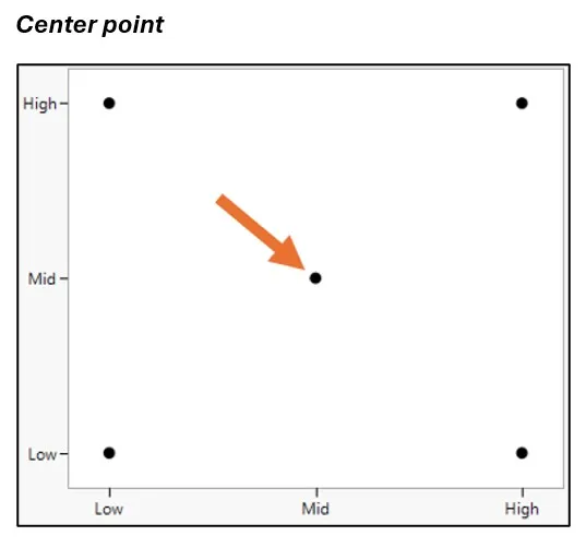

Existem diversas razões para considerar a inclusão de pontos centrais em um planejamento experimental. Os pontos centrais podem fornecer replicação em um planejamento que, de outra forma, não seria replicado, permitindo estimar o erro puro e obter testes estatísticos para os termos do modelo. Você pode optar por distribuir as execuções dos pontos centrais ao longo do planejamento para monitorar se ocorrem mudanças inesperadas no processo durante o experimento; espera-se que as respostas dessas execuções sejam semelhantes entre si, pois são réplicas.
No contexto de planejamento para seleção de fatores, os pontos centrais podem ser usados ​​para detectar a presença de curvatura na resposta por meio de um teste de falta de ajuste. Um teste de falta de ajuste estatisticamente significativo indica que o modelo pode estar omitindo um ou mais termos quadráticos. Como o planejamento não foi projetado para permitir a estimativa de termos quadráticos – apenas sua detecção – um teste de falta de ajuste significativo sugere a necessidade de experimentação adicional para compreender a curvatura na resposta.

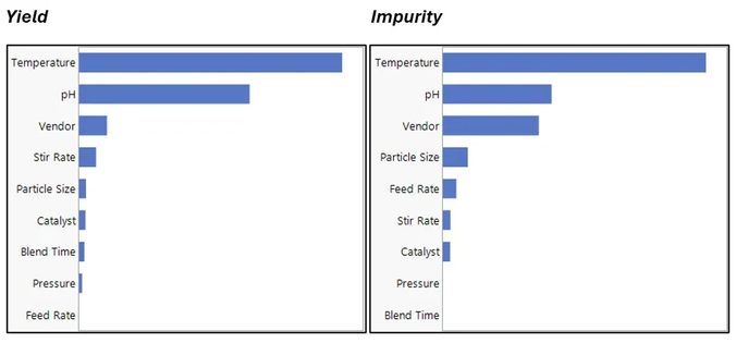

Você realiza o planejamento e registra as respostas, Rendimento e Impureza, mostradas na tabela abaixo.
Você utiliza regressão linear múltipla para ajustar um modelo para cada resposta. Os fatores são mostrados em ordem de importância (com base em uma medida chamada logworth ) para cada resposta no gráfico abaixo.
Com base no seu planejamento para seleção de fatores, você determinou que, para o Rendimento, os maiores efeitos são a Temperatura e o pH . Os maiores efeitos para as Impurezas são a Temperatura, o pH e o Fornecedor .
Com base nesses resultados, seus próximos passos podem incluir a redução do modelo (removendo termos irrelevantes), o ajuste de um novo modelo com os termos relevantes e suas interações (se possível) e a análise do teste de falta de ajuste para verificar se há indícios de curvatura em alguma das respostas. Esses resultados podem orientar suas decisões sobre planejamento subsequentes, à medida que você busca compreender e, eventualmente, otimizar seu processo.

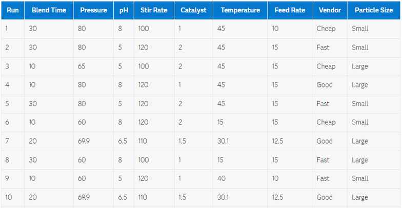

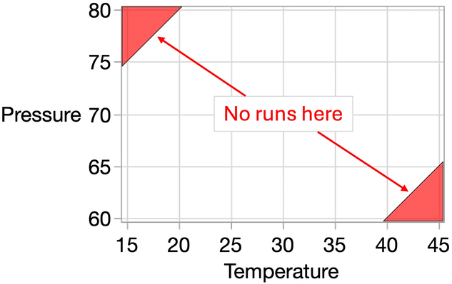

Você enfrenta duas complicações no planejamento deste experimento. Primeiro, as limitações de recursos restringem o número de execuções a 15, o que cobre menos de 2% dos 768 vértices do espaço fatorial. Com esse planejamento esparso, você precisa avaliar o efeito principal de cada fator, bem como a possibilidade de curvatura quadrática nos efeitos de um ou mais fatores contínuos, o que exige pelo menos um ponto central (ou seja, uma execução no valor médio de todos os fatores contínuos). Segundo, você sabe que executar o planejamentos em alta pressão e baixa temperatura, e vice-versa, não é viável. Portanto, você precisa restringir o planejamento para evitar execuções nessas áreas do espaço fatorial. Essa restrição é representada graficamente abaixo, com as regiões em vermelho indicando as áreas do espaço fatorial a serem evitadas.
Inicialmente, você tenta construir um planejamento para seleção de fatores clássico, o que limita imediatamente suas opções, pois a maioria dos planejamentos para seleção de fatores clássicos assume que quaisquer fatores categóricos sejam de dois níveis, enquanto o Fornecedor é de três níveis. O planejamento clássico disponível (um planejamento L18) requer um mínimo de 18 execuções e não leva em consideração a restrição de Pressão por Temperatura, então você decide rejeitar o design clássico em favor de um design algorítmico.
Usando um software de planejamento de experimentos (DOE), como o JMP, você cria um planejamento com 15 execuções, sem execuções nos cantos inviáveis ​​do espaço fatorial. O software informa que o planejamento exigirá um mínimo de 11 execuções, o que é necessário para estimar o intercepto e os efeitos principais de sete fatores contínuos, um fator categórico de três níveis e um fator categórico de dois níveis. (Observe que um fator de k níveis requer a estimativa de k-1 parâmetros do modelo). Você ainda tem quatro execuções disponíveis no seu orçamento, então especifica que o algoritmo deve produzir um planejamento com dois pontos centrais e duas execuções replicadas. Juntas, elas ajudarão a avaliar se algum efeito contínuo apresenta curvatura quadrática. (Discutiremos isso mais detalhadamente quando analisarmos os dados.) A tabela do planejamento está abaixo, seguida por um gráfico que mostra o planejamento no espaço Pressão x Temperatura .
Você observa que o planejamento parece diferente de qualquer planejamento para seleção de fatores clássico que você já tenha visto. Tanto a pressão quanto a temperatura são medidas em cinco níveis, em vez de dois ou três. Você também nota que os pontos centrais são medidos próximos, mas não exatamente nos valores médios das faixas de pressão e temperatura (ou seja, 69,9 para pressão e 30,1 para temperatura ). Isso ocorre porque o algoritmo de planejamento encontrou um planejamento estatisticamente ótimo que obedece à sua restrição de pressão por temperatura, enquanto busca estimativas precisas dos parâmetros na fase de análise. Você percebe que a restrição foi de fato obedecida, pois não há pontos nos cantos superior esquerdo ou inferior direito do gráfico de pressão por temperatura . Em vez disso, o algoritmo posicionou os pontos o mais próximo possível desses cantos, dentro dos limites permitidos pela sua restrição.
Em seguida, você realiza 15 ensaios em ordem aleatória, medindo o nível de impureza resultante a cada vez e, então, analisa os resultados usando um modelo de regressão múltipla com apenas efeitos principais. Você descobre que a análise revela três fatores com valores p menores que 0,05, indicando evidências estatísticas de um efeito sobre a Impureza : Temperatura, Fornecedor e pH . Você conclui que os outros fatores são inativos ou têm efeitos insignificantes.

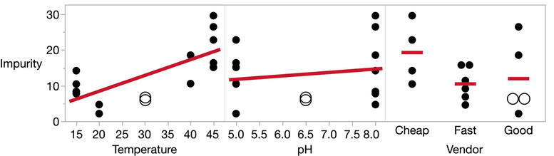

Em seguida, você cria um gráfico para entender a natureza dos efeitos que descobriu. O gráfico mostra que os efeitos da Temperatura e do pH são positivos, sendo o efeito da Temperatura maior em toda a sua faixa. Você também observa um padrão claro no efeito do Fornecedor, com o Fornecedor Barato apresentando um nível de impurezas notavelmente maior do que os Fornecedores Rápido ou Bom. Você também percebe que os dois pontos centrais (exibidos como círculos abertos) estão bem abaixo das linhas que representam os efeitos da Temperatura e do pH . Isso sugere uma curvatura quadrática em pelo menos um efeito contínuo, embora, com os pontos centrais, você não consiga identificar qual fator é o responsável.

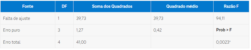

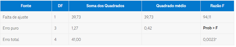

Por fim, você consulta um teste de falta de ajuste que verifica se o seu modelo está perdendo algum efeito, como a curvatura quadrática. Esse teste requer pelo menos uma réplica no planejamentos experimental, e você especificou corretamente que o algoritmo incluísse réplicas. O valor p do teste é menor que 0,05, então você conclui que o modelo está perdendo algum efeito. Isso está de acordo com sua avaliação visual da curvatura no gráfico. Você decide prosseguir com os três fatores ativos que identificou, ampliando seu planejamento com novas execuções para produzir um planejamento de superfície de resposta que permitirá estimar a curvatura quadrática tanto para os fatores contínuos quanto para todas as interações entre os três fatores.
Falta de ajuste

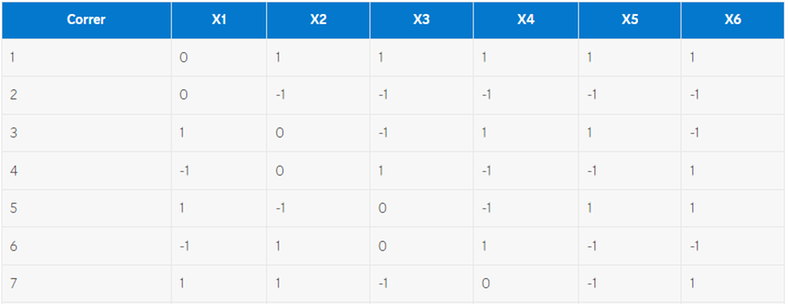

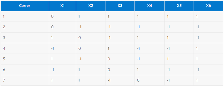

Os benefícios dos DSDs devem-se à sua estrutura especial. Para ilustrar, considere esta tabela de planejamento para um DSD com seis fatores contínuos. Cada fator é codificado para ter um valor alto de 1, um valor baixo de -1 e um valor médio de 0.
O DSD é um planejamento de sobreposição, no qual cada execução é pareada com outra execução na qual os valores de todos os fatores têm seus sinais invertidos. Por exemplo, as Execuções 1 e 2 formam um par de sobreposição, com a Execução 2 simplesmente invertendo os sinais dos valores da Execução 1. O mesmo se aplica às Execuções 3 e 4, 5 e 6, e assim por diante, sendo a Execução 13 um ponto central medido no valor médio de todos os fatores. O aspecto de sobreposição do planejamento elimina o aliasing dos efeitos principais e das interações de dois fatores.
Note que, em qualquer par de estudos com sobreposição de variáveis ​​(foldover), um fator é medido em seu valor médio em ambas as execuções, enquanto todos os outros fatores são medidos em seus valores mínimo ou máximo. Isso posiciona os pontos ao longo das bordas do espaço fatorial, e não apenas nos cantos ou no centro, como em estudos de seleção de fatores padrão. Esse aspecto do estudo torna todos os efeitos quadráticos estimáveis.

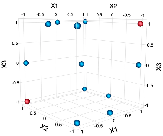

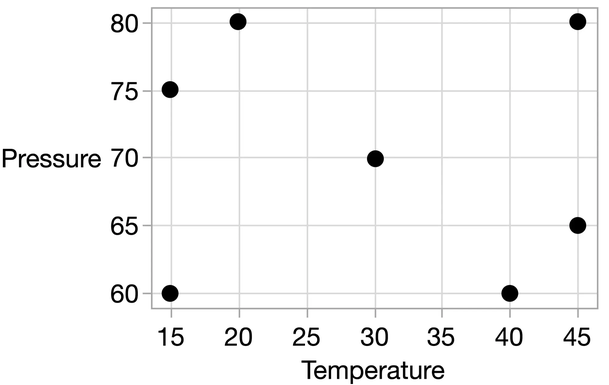

Ao representar o planejamento nos três primeiros fatores, a estrutura de um DSD fica ainda mais evidente. Observe que cada ponto (exceto o ponto central) possui um ponto de inflexão correspondente, localizado em uma posição "espelhada" em todo o cubo. O planejamento também inclui pontos médios nas bordas do espaço fatorial, sendo que cada fator é medido em seu ponto médio um total de três vezes, incluindo o ponto central.
Este exemplo de planejamento representa o número mínimo de execuções para seis fatores contínuos. Na prática, recomenda-se incluir pelo menos quatro execuções adicionais, o que é obtido pela introdução de fatores fictícios inativos ao planejamento. Isso aumenta consideravelmente a capacidade do DSD de detectar interações ativas de dois fatores e curvatura quadrática.
Então, como você pode criar seu próprio DSD? Não se preocupe em fazer isso sozinho; softwares estatísticos como o JMP podem lidar com todo o processo de planejamento para você.

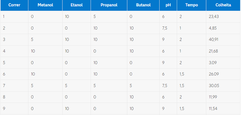

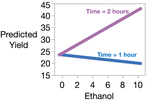

Você opta por usar um DSD porque possui todos os fatores contínuos, suspeita da presença de interações de dois fatores e curvatura quadrática e, após a seleção de fatores, deseja ajustar um modelo quadrático completo nos fatores ativos sem a necessidade de muitas (ou nenhuma) execução adicional. Você opta por incluir quatro execuções além do mínimo de 13 para melhor detectar efeitos de segunda ordem. Você usa o seguinte DSD de 17 execuções e registra os resultados na coluna Rendimento .
A visualização do efeito principal de cada fator mostra que o Metanol e o Tempo exercem fortes efeitos positivos sobre o Rendimento, com o Etanol exercendo também um efeito positivo, embora menor. As linhas para Propanol, Butanol e pH parecem planas, sugerindo efeitos principais negligenciáveis ​​para esses fatores. Um modelo de regressão múltipla com apenas os efeitos principais confirma que os efeitos principais do Metanol, Etanol e Tempo são ativos e, como você utilizou um DSD, sabe que as estimativas dos efeitos principais não são enviesadas por quaisquer interações ativas entre dois fatores que você ainda não investigou. Você opta por prosseguir com Metanol, Etanol e Tempo como seus fatores ativos.
Como você utilizou um DSD de seis fatores e identificou apenas três fatores ativos, é possível ajustar um modelo quadrático completo sem adicionar mais execuções ao planejamento. Você utiliza regressão múltipla com um método de seleção de variáveis ​​para chegar a um modelo final para otimização. Esse modelo revela que o efeito do Metanol exibe curvatura quadrática e que o Etanol e o Tempo exibem uma interação de dois fatores: o Etanol exerce um efeito desprezível quando o Tempo é baixo, mas um forte efeito positivo quando o Tempo é alto.
Utilizando o modelo final, você identifica as seguintes configurações de fatores ideais, que, segundo as previsões, produzirão um rendimento médio de 45,34 mg.

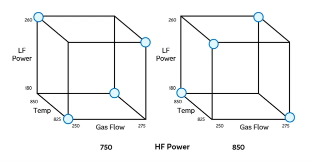

Geradores: Os planejamentos fatoriais fracionários de dois níveis são denotados por 2k-r, onde r é o número de geradores usados ​​para escolher o subconjunto do planejamento fatorial completo. (Algumas fontes denotam isso como p, em vez de r .) Os geradores são termos de interação de ordem superior que especificam como escolher a fração de execuções do planejamento fatorial completo. Eles são as regras que determinam quais efeitos são confundidos entre si. Você pode usar geradores para construir planejamentos fatoriais fracionários manualmente, mas a maioria das pessoas simplesmente usa software estatístico para isso!
Resolução: A resolução de um planejamento fatorial fracionário indica o quão bem você consegue separar os efeitos principais das interações. Em outras palavras, ela mede o grau de confundimento no planejamento . Quanto maior a resolução de um planejamento, menor o confundimento. Em um planejamento de resolução III, os efeitos principais não são confundidos com quaisquer outros efeitos principais, mas são confundidos com pelo menos algumas interações de dois fatores. Em um planejamento de resolução IV, os efeitos principais não são confundidos com outros efeitos principais nem com quaisquer interações de dois fatores, mas as interações de dois fatores podem ser confundidas entre si. Em planejamentos de resolução V, os efeitos principais e todas as interações de dois fatores podem ser estimados, mas as interações de dois fatores são confundidas com interações de três fatores.
Vamos imaginar um planejamento fatorial fracionário de três fatores em quatro execuções, ou um planejamento 2 3-1 .
Este é um planejamento de resolução III, portanto os efeitos principais ( X1, X2 e X3 ) não são confundidos (aliasing) entre si, mas cada um deles é confundido com uma interação de dois fatores.
Nesse cenário, X1 está confundido com a interação de dois fatores, X2*X3 . Ao analisar os dados do planejamento, o modelo estatístico incluirá estimativas apenas para X1, X2 e X3 ; os efeitos da interação não são estimáveis. No seu modelo, a estimativa para X1 é, na verdade, a combinação dos efeitos de X1 e da interação X2*X3, o que significa que, se a estimativa for estatisticamente significativa, você não saberá se o efeito principal ou a interação é o importante. Seria necessário realizar planejamento adicionais para isolar seus efeitos individuais.

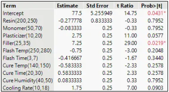

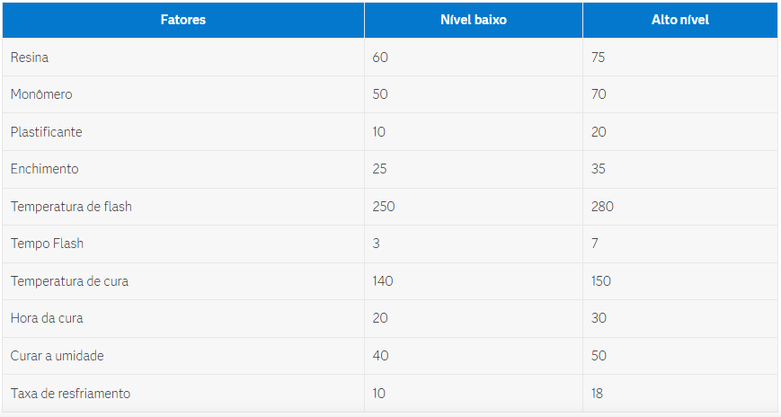

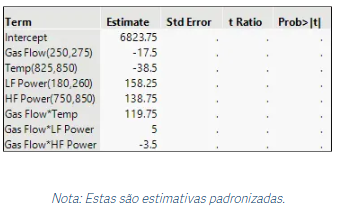

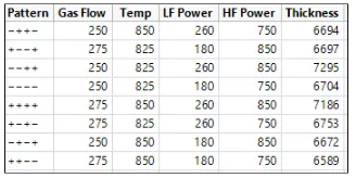

Vamos considerar um cenário onde você deseja estudar como os fatores em um processo de fabricação de semicondutores podem influenciar a espessura do filme fino resultante crescido em wafers. Os quatro fatores (e seus níveis mínimo e máximo) são: Fluxo de gás (250, 275), Temperatura (825, 850), Potência LF (Baixa Frequência) (180, 260) e Potência HF (Alta Frequência) (750, 850).
Um planejamento fatorial completo, utilizando todas as combinações de tratamento possíveis, exigiria 16 repetições, mas você gostaria de determinar quais fatores influenciam a espessura em um planejamento menor. Um planejamento fatorial fracionário com oito repetições (uma fração de ½) seria um planejamento de variáveis ​​instrumentais de resolução, o que significa que os efeitos principais não serão confundidos com nenhuma interação. Você também poderá estimar algumas interações de dois fatores, embora elas sejam confundidas com outras interações de dois fatores. As oito combinações de tratamento para este planejamento 2⁴⁻¹ são ilustradas abaixo.
A confusão entre as interações de dois fatores é a seguinte:
Ao ajustar um modelo aos seus dados, apenas uma interação de cada conjunto de interações confundidas pode ser estimada. Por exemplo, o modelo pode incluir Fluxo de Gás*Temperatura ou Potência de Baixa Frequência*Potência de Alta Frequência, mas não ambos. E lembre-se de que, qualquer que seja o termo incluído no modelo, a estimativa é a soma de ambos os efeitos; eles não podem ser separados. Incluiremos as interações da coluna da esquerda ao ajustar o modelo, mas essa escolha é arbitrária (neste exemplo, ela é determinada pela ordem em que os efeitos principais foram inseridos no planejamento experimental).

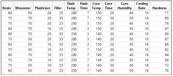

Você realiza o planejamento e registra os resultados para a variável resposta, Espessura . A coluna Padrão na tabela apresentada indica os valores mínimo (−) e máximo (+) dos fatores em cada combinação de tratamento. Observe que os tratamentos estão ordenados aleatoriamente.
Analisando um planejamento fatorial fracionário
A análise de resultados experimentais consiste na construção de um modelo estatístico que descreve o impacto dos fatores na resposta. Com um total de oito execuções, é possível ajustar um modelo que inclui o intercepto e sete termos: quatro efeitos principais e três das seis interações de dois fatores. Isso é chamado de modelo saturado, o que significa que ele possui o mesmo número de estimativas (parâmetros) que o número de pontos de dados.
Os efeitos principais não são confundidos com as interações de dois fatores, mas cada um deles é confundido com as interações de três fatores. Felizmente, o princípio da hierarquia dos planejamentos para  seleção de fatores nos diz que os termos de ordem superior do modelo, como as interações de três fatores, são tipicamente menos propensos a serem importantes do que os termos de ordem inferior, como os efeitos principais. Com base nesse princípio e em seu conhecimento da área, você pode estar disposto a assumir que os efeitos principais são os principais contribuintes para as estimativas, enquanto as contribuições das interações de três fatores são negligenciáveis.
Conforme mencionado acima, as interações de dois fatores são confundidas entre si. Se a interação Fluxo de Gás*Temperatura for um efeito importante no modelo, por exemplo, é possível que o efeito importante seja, na verdade, Potência de Baixa Frequência*Potência de Alta Frequência, ou talvez ambos os efeitos de interação contribuam para a resposta.
O modelo ajustado abaixo fornece estimativas para cada termo, mas em um modelo saturado não há graus de liberdade  para calcular o erro padrão, portanto, não é possível obter uma razão t ou um valor p (indicado por Prob>|t| na imagem abaixo). Em outras palavras, não é possível testar a significância estatística das estimativas.
Felizmente, existe uma maneira de avaliar a importância dos efeitos ao analisar um modelo saturado, e ela se baseia no princípio da esparsidade dos planejamentos para seleção de fatores. O princípio da esparsidade parte do pressuposto de que alguns efeitos não têm um impacto significativo na resposta e podem ser tratados como ruído aleatório. Esses efeitos não significativos são usados ​​para produzir uma estimativa do erro experimental conhecida como Erro padrão Pseudo de Lenth (PSE de Lenth).
Os valores absolutos das estimativas de efeito padronizadas são plotados em um gráfico chamado gráfico meio-normal (ou gráfico de probabilidade meio-normal), juntamente com uma linha cuja inclinação é igual ao PSE de Lenth. Efeitos que se situam próximos à linha podem ser considerados irrelevantes (ou seja, ruído aleatório), enquanto efeitos relevantes se situam mais distantes da linha.
Existem dois efeitos principais identificados no gráfico como importantes: Potência de Baixa Frequência (LF) e Potência de Alta Frequência (HF) . O terceiro efeito importante identificado é a interação Fluxo de Gás*Temperatura . É aqui que o conhecimento especializado e a revisão da confusão de efeitos no planejamento do estudo podem ser úteis. Lembre-se dos sinônimos para as interações de dois fatores:
A interação entre Fluxo de Gás*Temperatura está confundida com Potência de Baixa Frequência*Potência de Alta Frequência , o que significa que a estimativa para Fluxo de Gás*Temperatura reflete, na verdade, o impacto de ambos os termos de interação. Eles podem contribuir igualmente para a resposta, ou um pode ser desprezível enquanto o outro é o fator realmente importante.
O princípio da hereditariedade em planejamentos para seleção de fatores nos diz que a presença de um termo de ordem superior está tipicamente associada à presença de efeitos de ordem inferior dos mesmos fatores. Neste exemplo, os principais efeitos importantes são a Potência de Baixa Frequência (LF) e a Potência de Alta Frequência (HF), e não o Fluxo de Gás ou a Temperatura, o que sugere que a interação entre eles pode ser o fator importante. Se um especialista no assunto sabe que a Potência de Baixa Frequência e a Potência de Alta Frequência frequentemente interagem nesse tipo de processo, mas não espera que haja uma interação entre o Fluxo de Gás e a Temperatura nos níveis utilizados neste planejamento, isso forneceria suporte adicional para tal conclusão.

Vamos imaginar que uma equipe de engenharia de um fabricante de materiais poliméricos queira realizar um planejamento para identificar os fatores que podem influenciar a dureza de uma nova formulação de material. Dez fatores candidatos são escolhidos, e cada um será estudado em dois níveis.
Um fatorial completo de 2k para 10 fatores em dois níveis exigiria 210 ou 1.024 execuções – claramente uma escolha inviável. Como os engenheiros acreditam que apenas alguns fatores serão os principais determinantes da dureza do material, eles decidem que um planejamento para seleção de fatores seria a melhor opção. Poderia-se executar um fatorial fracionário padrão. Algumas possíveis escolhas de planejamento seriam:
O planejamento com fração de 1/128 em oito execuções não seria uma boa escolha, pois é apenas um planejamento de resolução II. Isso significa que não seria possível estimar todos os 10 efeitos principais independentemente, porque alguns efeitos principais estariam totalmente confundidos com outros efeitos principais. O planejamento com fração de 1/64 em 16 execuções é um planejamento de resolução III. Nesse caso, os 10 efeitos principais podem ser estimados independentemente uns dos outros. Todas as interações de dois fatores estão confundidas com outras interações de dois fatores, portanto, não podem ser estimadas independentemente. Um planejamento com fração de 1/32 em 32 execuções é um planejamento de resolução IV, o que significa que os efeitos principais podem ser estimados independentemente uns dos outros e de quaisquer interações de dois fatores. Há, no entanto, confusão entre algumas das interações de dois fatores.
O planejamento fatorial fracionário de resolução 1/64 (nível III) poderia ser uma boa escolha. No entanto, devido ao custo do planejamento, juntamente com outras restrições, os engenheiros preferem projetar um planejamento que possa ser realizado com no máximo 12 execuções. O planejamento fatorial fracionário padrão exigiria 16 execuções – quatro a mais do que os experimentadores estão dispostos a fazer.
Existe, no entanto, um planejamento Plackett-Burman de resolução III para 10 fatores que requer apenas 12 execuções. Este planejamento, juntamente com os resultados de dureza, é mostrado na tabela abaixo.
Antes de analisar os dados, vamos observar algumas propriedades deste planejamento que é importante ter em mente.
Conforme mencionado anteriormente, os 10 efeitos principais neste planejamento de Plackett-Burman podem ser estimados independentemente uns dos outros. Ou seja, não há fatores de confusão entre eles. Cada um dos efeitos principais, no entanto, apresenta confusão parcial não apenas com algumas interações de dois fatores, mas com muitas. E as interações de dois fatores também apresentam confusão parcial com diversas outras interações de dois fatores. No planejamento de Plackett-Burman para o planejamento de Dureza, por exemplo, o efeito principal da Resina apresenta confusão parcial com 36 interações de dois fatores diferentes, e a interação de dois fatores Resina*Monômero apresenta confusão parcial com outras 28 interações de dois fatores!
Claramente, esse fator de confusão seria muito difícil de resolver sem um número relativamente grande de planejamentos adicionais, mesmo com a aplicação de conhecimento especializado. Consequentemente, ao analisar um planejamento de Plackett-Burman, deve-se assumir que apenas os efeitos principais são potencialmente importantes, e não as interações.
Com 10 fatores e um modelo que contém apenas os efeitos principais, um planejamento de 12 ensaios tem o número exato de ensaios necessários para obter uma estimativa do erro experimental, permitindo calcular os valores p para avaliar a significância estatística dos efeitos. As estimativas para cada um dos efeitos principais, juntamente com suas respectivas estatísticas de teste e valores p (denotados por Prob>|t| ), são apresentadas abaixo. Lembre-se de que cada um dos efeitos principais é parcialmente confundido com múltiplas interações de dois fatores. Ao concluir que um efeito principal é significativo, você assume que os impactos dessas interações confundidas são negligenciáveis.
Uma estratégia comum na fase de seleção de fatores é usar um nível de significância (alfa) mais alto ao decidir quais termos são importantes, para evitar perder fatores que realmente impactam a resposta. Por exemplo, você pode escolher um nível de significância de 0,10 antes de analisar os dados da seleção de fatores. Em planejamentos subsequentes com os fatores importantes identificados no estudo de seleção de fatores, você provavelmente usaria um nível de significância mais baixo (por exemplo, 0,05) para avaliar a significância dos termos do modelo.
Utilizando um nível de significância de 0,10, três fatores parecem ser importantes: Plastificante, Carga e Taxa de Resfriamento . A Carga tem o maior efeito, com uma estimativa padronizada de 7,25, seguida pelo Plastificante (2,75) e pela Taxa de Resfriamento (1,75).
Conclusão
