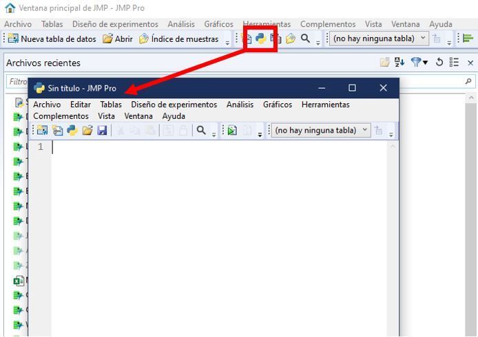

Lo más fácil primero: JMP ya viene con una versión de Python instalada, y con solo un clic de un botón se puede abrir una ventanilla para ingresar el código de Python:
Como alguien que no le gusta escribir código, me imaginaba que esto seria algo complejo. Sin embargo, encontré varios sitios con código de Python para raspar el texto de los videos en YouTube, y solo tuve que hacer cambios mínimos. Con el código mostrado abajo que “tomé prestado”, solo tuve que cambiar el ID del video y el idioma.
