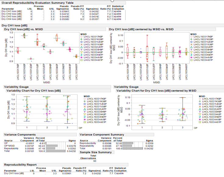

目前中国国内主流的测量系统分析思路,主要还是基于汽车工业行动集团(AIAG)持续更新发布的《测量系统分析参考手册》。
在该方针指导下,通常通过6个常规维度来对测量系统进行评估,它们分别是稳定性(stability)、偏倚(bias)、线性(linearity)、分辨力(discrimination)、重复性(repeatability)和再现性(reproducibility)
其中,如图-3所示,偏倚是测量系统准确度(accuracy)的最直接度量,反映的是测量结果平均值与真值的差异程度;而重复性和再现性则是测量系统精度(precision)的度量,反映的是测量结果波动的情况,它们是评价测量系统优劣的最关键指标。那么,对于“变异性/计数量具图”平台来说,其功能项就大多与此相关。
图-3 偏倚和精度示意图
对于广大中国用户而言,在上述6个特性当中,最耳熟能详的莫过于“重复性”和“再现性”,即所谓的Gage R&R,几乎所有的六西格玛管理相关教材、培训和项目都必然触及,以至于很多人久而久之地就把Gage R&R几乎等同于了MSA,而这也是我们本文的重点介绍对象。
在这里,“重复性误差”多指同一个操作者,使用同一套测量设备,对同一个部件的同一特性在较短时间间隔内进行多次测量,所得结果的一致性,即强调所有测量结果都在尽可能相同的条件下的波动情况,也被称为设备波动(equipment variation, EV);而与之相对的,“再现性误差”则强调在各种可能变化的测量条件下,对同一个测量部件的同一特性进行多次测量,所得结果的一致性,在传统情况中,再现性误差主要由不同的操作人员引起,也被称为人员波动(appraiser variation, AV)
这两种波动通常以方差或标准差来表示,波动越小,则表明测量系统越优,其传统分析方法经常与生产过程的波动相结合,通过考虑了随机效应因子的方差分析来实现,而方差分解的过程如图-4所示。
图-4 Gage R&R传统分析方法示意图
最终,由此衍生出评价测量系统精度的两项重要指标:
其中,%Gage R&R着重评估测量系统对整体过程变异的测量效果,强调测量系统对生产过程改进的分辨能力;
%P/T着重评估测量系统针对产品规格的测量效果,强调测量系统对公差界限的分辨能力。
%Gage R&R%P/T是评估测量系统性能的两个不同方面,一个好的测量系统,应同时使这两项指标都足够小,表-1是这两个度量指标的一般参考判断标准。
表-1 Gage R&R的参考判断标准
至此,如果你能够理解上述分析思路和逻辑的话,那么,在JMP等现代统计分析软件的帮助下,你只需要收集并整理好Gage R&R分析所需的观测数据,录入软件,其后的计算过程全部交由软件代劳即可。
接下来,我们就通过一个简单的小案例,来对Gage R&R传统分析方法的操作过程予以演示,并对输出结果予以简析。
“用游标卡尺测量某加工部件轴径,已知公差要求为45.5±0.5,为进行测量系统精度分析:
  • 有代表性的抽取10个部件,并编号
  • 随机挑选3名检验员用各自的卡尺量测每个部件
  • 将部件顺序打乱后测第2
  • 将部件顺序打乱后测第3
  • 测量过程示意和记录数据表如图-5所示”
图-5 量测过程示意和记录数据表
JMP Gage R&R分析操作步骤:
  1. 结合JMP数据管理相关平台,轻松导入并整理数据如图-6所示数据表结构
图-6 Gage R&R数据录入和整理
  1. 按图-7设置,启动“分析>质量和过程>变异性/计数量具图”平台
图-7 “变异性/计数量具图”启动平台设置
  1. 如图-8所示,选择“变异性量具”旁红三角>量具研究>量具RR,输入容差区间,对于本例即46.0-45.0=1
图-8 启动“量具RR”分析
量具R&R分析输出报表简析:
图-9 量具R&R分析输出报表
从图-9所示的量具R&R输出报表来看,重复性方差分量约为0.0011,再现性方差分量约为0.0035,评估测量系统精度的两项重要指标%Gage R&R=33.56%%P/T=40.56%,均大于30%,因此,该测量系统的精度水平不高,应设法采取措施予以改进,且改进可优先从减少再现性误差入手。
进一步深入分析的话,还可以发现,在再现性变异中,“检验员*部件”变异(0.3116)>“检验员”变异(0.1708),这与“测量值”的变异性图和均值“测量值”-检验员*“部件交互作用图(量具研究>量具RR>均值图)中所呈现的3个检验员的4510号部件测量结果分歧较大的现象相一致。
因此,测量标准操作培训中若对于这几个部件特征展开深入研讨,就有可能减小再现性误差,从而提高测量系统的精度。
图-10 “测量值”的变异性图和均值“测量值”-检验员*“部件交互作用图
