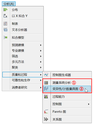

在当前的JMP中,主要提供了两个支持MSA的功能平台(-1),它们分别是:
  • 分析>质量和过程>测量系统分析
  • 分析>质量和过程>变异性/计数量具图

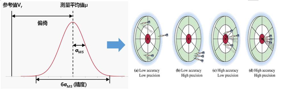

其中,如图-3所示,偏倚是测量系统准确度(accuracy)的最直接度量,反映的是测量结果平均值与真值的差异程度;而重复性和再现性则是测量系统精度(precision)的度量,反映的是测量结果波动的情况,它们是评价测量系统优劣的最关键指标。那么,对于“变异性/计数量具图”平台来说,其功能项就大多与此相关。

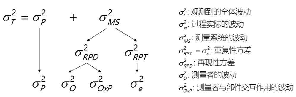

这两种波动通常以方差或标准差来表示,波动越小,则表明测量系统越优,其传统分析方法经常与生产过程的波动相结合,通过考虑了随机效应因子的方差分析来实现,而方差分解的过程如图-4所示。
图-4 Gage R&R传统分析方法示意图

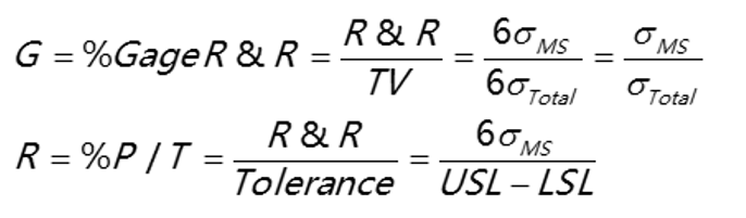

其中,%Gage R&R着重评估测量系统对整体过程变异的测量效果,强调测量系统对生产过程改进的分辨能力;
%P/T着重评估测量系统针对产品规格的测量效果,强调测量系统对公差界限的分辨能力。

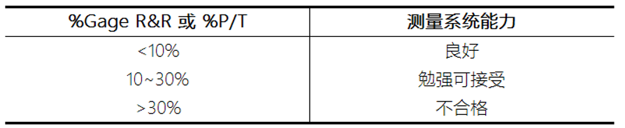

%Gage R&R%P/T是评估测量系统性能的两个不同方面,一个好的测量系统,应同时使这两项指标都足够小,表-1是这两个度量指标的一般参考判断标准。

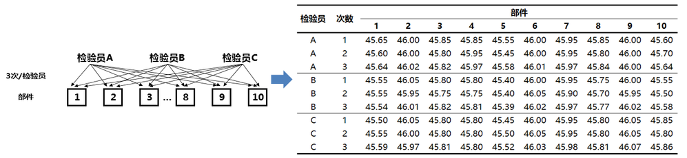

“用游标卡尺测量某加工部件轴径,已知公差要求为45.5±0.5,为进行测量系统精度分析:
  • 有代表性的抽取10个部件,并编号
  • 随机挑选3名检验员用各自的卡尺量测每个部件
  • 将部件顺序打乱后测第2
  • 将部件顺序打乱后测第3
  • 测量过程示意和记录数据表如图-5所示”
图-5 量测过程示意和记录数据表

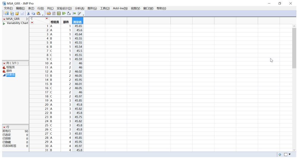

  1. 结合JMP数据管理相关平台,轻松导入并整理数据如图-6所示数据表结构
图-6 Gage R&R数据录入和整理

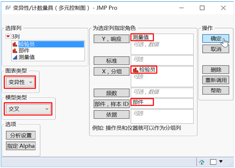

  1. 按图-7设置,启动“分析>质量和过程>变异性/计数量具图”平台
图-7 “变异性/计数量具图”启动平台设置

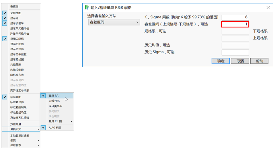

  1. 如图-8所示,选择“变异性量具”旁红三角>量具研究>量具RR,输入容差区间,对于本例即46.0-45.0=1
图-8 启动“量具RR”分析

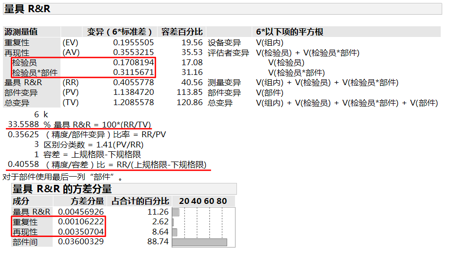

量具R&R分析输出报表简析:
图-9 量具R&R分析输出报表
从图-9所示的量具R&R输出报表来看,重复性方差分量约为0.0011,再现性方差分量约为0.0035,评估测量系统精度的两项重要指标%Gage R&R=33.56%%P/T=40.56%,均大于30%,因此,该测量系统的精度水平不高,应设法采取措施予以改进,且改进可优先从减少再现性误差入手。

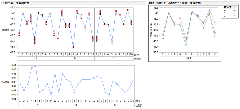

进一步深入分析的话,还可以发现,在再现性变异中,“检验员*部件”变异(0.3116)>“检验员”变异(0.1708),这与“测量值”的变异性图和均值“测量值”-检验员*“部件交互作用图(量具研究>量具RR>均值图)中所呈现的3个检验员的4510号部件测量结果分歧较大的现象相一致。
因此,测量标准操作培训中若对于这几个部件特征展开深入研讨,就有可能减小再现性误差,从而提高测量系统的精度。
图-10 “测量值”的变异性图和均值“测量值”-检验员*“部件交互作用图
