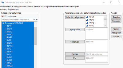

Abajo, puede ver la plataforma de cribado del proceso en JMP, que ofrece una interfaz sencilla donde puede ingresar sus mediciones con solo un clic. En este ejemplo, se evalúan 128 métricas, cada una contra sus límites de especificación correspondientes.

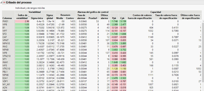

Los resultados que se presentan por defecto para cada variable están ordenados por el índice de estabilidad, que es una medida de la estabilidad del proceso, ya que, para evaluar los índices de capacidad, los datos deben de provenir de un proceso estable. También tiene la opción de ordenar los resultados por los índices de capacidad como el Cpk o el Ppk.
Uno de los grandes beneficios que JMP le ofrece, es que una vez que ha corrido su análisis, puede fácilmente agregar otros elementos a los resultados, brindando la flexibilidad que desea para ver la información que necesita. Por ejemplo, se puede agregar el índice de capacidad Cp a la tabla mostrada arriba. O también se pueden agregar otras gráficas para eficientemente evaluar sus mediciones de forma visual, como las dos gráficas mostradas abajo.

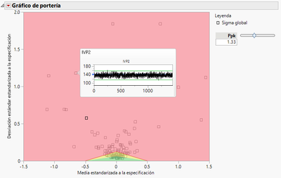

El gráfico de portería es útil para rápidamente ver como las variables se ajustan a los limites de especificación. El triangulo en la parte inferior representa a su meta para el Ppk; el deslizador hacia el lado derecho le permite cambiar su objetivo Ppk de manera interactiva. Las zonas verdes, amarillas y rojas representan que tan bien sus variables se conforman con el Ppk seleccionado. También puede obtener más detalles sobre cada variable en la gráfica de forma interactiva, y puede anclar a los detalles como mostrado en la gráfica de control para la variable IVP2. Para más información sobre la gráfica de portería, por favor vea esta página.

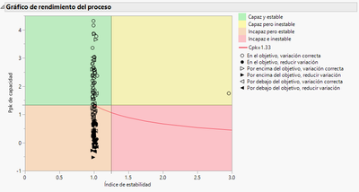

El gráfico de rendimiento del proceso es una gráfica de cuatro zonas que permite visualizar a la capacidad de cada proceso contra la estabilidad. La leyenda hacia el lado derecho le ofrece una interpretación fácil y eficaz. Y como todas las gráficas en JMP, esta también le ofrece la interactividad que permite obtener mas detalles sobre cada variable. Mas detalles sobre el gráfico de rendimiento del proceso están disponibles en esta página.
