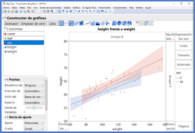

  1. Desde cualquier tabla de datos de JMP, seleccione Gráficos > Constructor de gráficosPicture1.pngPicture1.png
  2. Arrastre una variable desde la lista de Variables y suéltelo en la zona de colocación designada. En los ejemplos al lado derecho, Weight (peso) está en la zona X y Height (altura) está en la zona Y.

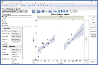

  3. Para agregar una variable de agrupación, arrastre y suelte la variable en Grupo X o Grupo Y. En el ejemplo, Sex (sexo) esta en la zona Grupo X.
  4. Para cambiar la presentación gráfica, haga clic en un icono de gráfico. O, haga clic y arrastre un icono de gráfico dentro del marco del gráfico. En este ejemplo, se ha agregado una Recta de ajuste. Picture2.pngPicture2.png
