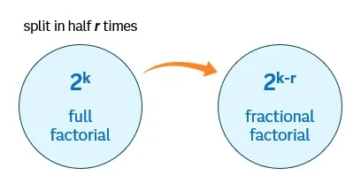

Os planejamentos fatoriais completos, fatoriais fracionários e de superfície de resposta são frequentemente os primeiros que um experimentador encontra. Compreender os conceitos desses planejamentos pode ajudar a construir uma base sólida, mas você também pode avançar diretamente para os planejamentos modernos otimizados, que economizarão tempo, dinheiro e recursos. Os planejamentos clássicos são, muitas vezes, apenas subcasos dos planejamentos modernos otimizados.

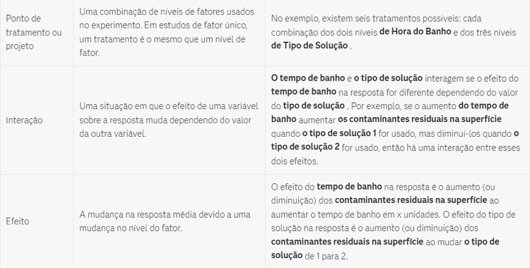

Terminologia de planejamento de experimentos

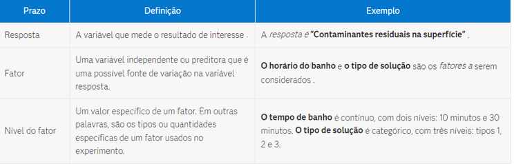

Um fator (ou fator experimental) é uma variável estudada em um experimento planejado, enquanto a resposta é a variável que mede o resultado de interesse. Em um experimento planejado, você pode ter vários fatores e mais de uma resposta. Algumas variáveis ​​podem ser controladas ou mantidas constantes durante o experimento. Também podem existir ruídos ou variáveis ​​de perturbação não controladas. Essas variáveis ​​são às vezes chamadas de variáveis ​​latentes.

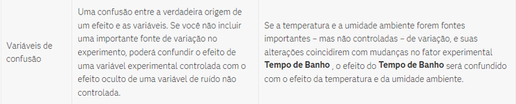

Quando dois fatores interagem, o efeito de uma variável sobre a resposta depende do valor da outra variável. Os efeitos desses dois fatores sobre a resposta não são aditivos. Portanto, estudar um fator enquanto se ignora o outro pode levar a conclusões incorretas sobre a resposta.
O nível de um fator é um valor do fator que é usado no experimento e um tratamento é uma combinação única de níveis de fatores.
Por exemplo, suponha que você esteja estudando um processo de limpeza para peças de titânio e queira analisar dois fatores: Tempo de Banho e Tipo de Solução. O Tempo de Banho é uma variável contínua, com dois níveis de interesse: 10 minutos e 30 minutos. O Tipo de Solução é uma variável categórica com três níveis: Tipos 1, 2 e 3. Existem seis tratamentos possíveis. A resposta é Contaminantes Residuais na Superfície .

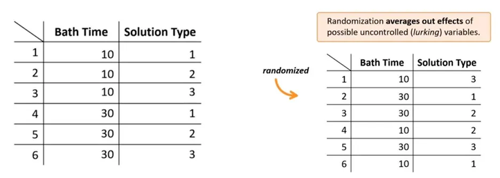

Em um planejamento fatorial completo ou um planejamento fatorial DOE, você executa todas as combinações possíveis de níveis de fatores (todos os tratamentos possíveis). Para cada tentativa no experimento ou execução experimental, você aplica um tratamento e registra a resposta. Quando você randomiza o planejamento,os tratamentos sã oexecutados em ordem aleatória. A randomização minimiza os efeitos de variáveis ​​não controladas ou variáveis ​​latentes.
Para ilustrar esse ponto, vamos supor que você realize o planejamento de limpeza sem randomização. Leva um dia para realizar todos os seis testes. Você executa todos os tratamentos com o tempo de banho de 10 minutos pela manhã e todos os tratamentos com o tempo de banho de 30 minutos à tarde. Enquanto isso, tanto a temperatura ambiente quanto a umidade aumentam ao longo do dia.
Na análise subsequente, você pode concluir que o horário do banho é significativo. No entanto, como você não randomizou os tratamentos, não é possível separar o efeito do horário do banho dos efeitos da temperatura e umidade ambiente. Portanto, esses efeitos são considerados confusos ou confundidos. A randomização dos tratamentos podem evitar essa confusão.

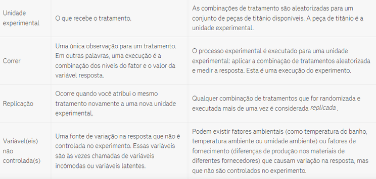

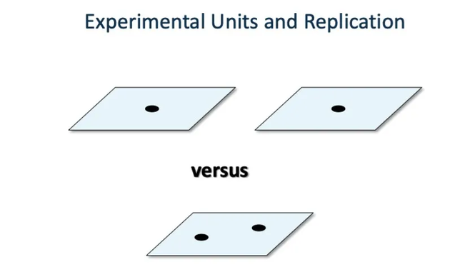

No planejamento de limpeza, cada tratamento é executado uma única vez. Você pode repetir, ou replicar, um tratamento ou pode replicar todos os tratamentos. Em um experimento com replicação completa, cada tratamento é replicado.
A replicação permite estimar o erro experimental, que é a variação não explicada no planejamento (ou seja, a variação na resposta que não é explicada pela alteração dos fatores).

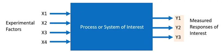

Identificando as respostas
Após definir seus objetivos experimentais, você precisa identificar a resposta de interesse. Você também precisa garantir que seus sistemas de medição sejam adequados.
Sua resposta é a variável de saída de interesse. Para um determinado experimento, você pode ter mais de uma resposta. As variáveis ​​de resposta devem fornecer informações úteis sobre a característica do processo que você está estudando.

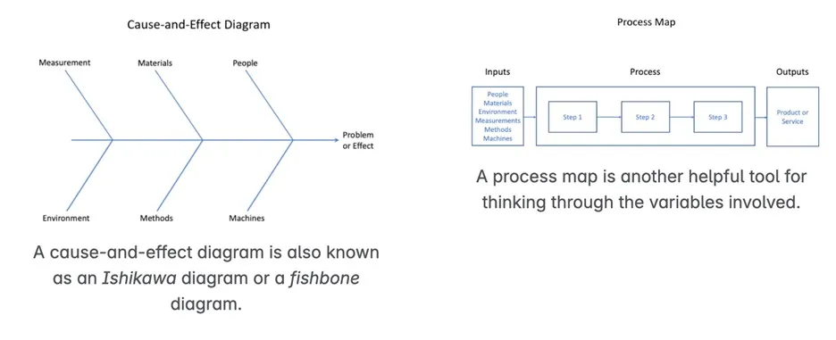

Como primeiro passo, sua equipe pode precisar gerar uma lista de todos os fatores potenciais. Você pode usar um diagrama de causa e efeito ou um mapa de processos para auxiliar nessa etapa.
Um diagrama de causa e efeito pode ser usado durante sessões de brainstorming para ajudar a identificar potenciais fontes de variabilidade em um processo. Os experimentadores começam com a característica do processo que desejam estudar e, em seguida, trabalham de trás para frente para criar uma lista estruturada de entradas do processo que podem causar variação na característica de saída do processo em investigação. Não é incomum estudar múltiplas características de saída do processo com um único experimento planejado. Nesses casos, múltiplos diagramas de causa e efeito podem ajudar a identificar entradas do processo que se relacionam com múltiplas características de saída.

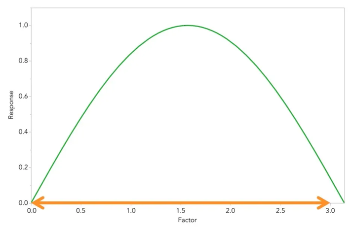

Após identificar os fatores experimentais, você precisa determinar as faixas de operação para cada fator e definir os níveis de cada fator a serem usados ​​no experimento. George Box, um pioneiro do DOE, disse certa vez: "Se você realmente quer saber qual o efeito de uma variável, você precisa alterá-la!"
Se os níveis alto e baixo do seu fator estiverem muito próximos, você pode não observar nenhum efeito da alteração do fator na resposta. Consequentemente, você pode perder um efeito importante.
Por outro lado, se os níveis estiverem muito distantes, o comportamento da resposta ao longo da ampla faixa do fator pode ser difícil de modelar. Ou, se você definir os níveis do fator mais amplos do que os utilizados na produção, poderá até mesmo causar falhas no processo ou no equipamento. Portanto, é importante tentar pensar antecipadamente em como a resposta ou as respostas podem variar em relação às mudanças feitas em um fator.
Idealmente, você deve delimitar as configurações de fatores ótimas dentro dos intervalos de fatores do seu experimento. Isso pode significar ampliar os intervalos mais do que você imagina mas não excessivamente!

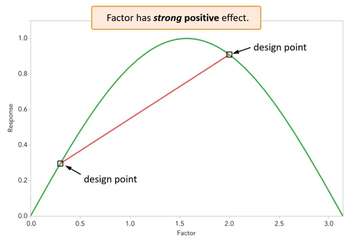

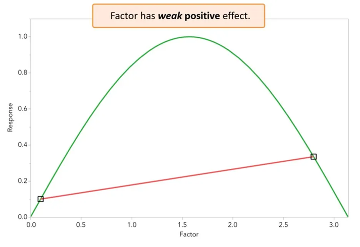

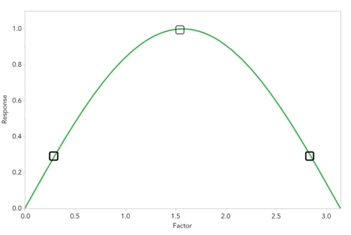

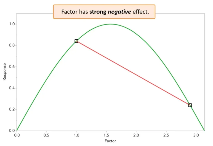

Para ilustrar a importância de escolher os níveis dos seus fatores, vamos considerar um exemplo simples. Nesse cenário, observe que o intervalo de operação para o fator é de 0 a 3.
A relação verdadeira, porém desconhecida, entre o fator e a resposta é mostrada pela curva verde. Você não sabe muito sobre esse fator, então elabora um planejamento de experimentos. Você decide usar apenas dois níveis, ou pontos de planejamento. A questão é: onde você posiciona esses pontos de planejamento? Se você os posicionar como mostrado na figura abaixo, concluirá que o fator tem um forte efeito positivo.

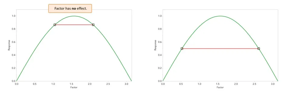

Mas se você os organizar como mostrado na próxima figura, concluirá que o fator tem um efeito positivo fraco.
Em outro par de valores [ver figura abaixo], você conclui que há um forte efeito negativo.
Mas se você usar os valores mostrados nas duas figuras seguintes, concluirá que não há efeito.
Obviamente, este é um exemplo extremo e a curva verde representa o que você está tentando estimar com seus dados. Essa relação real não é conhecida. A questão é que a definição dos níveis dos fatores pode levar a conclusões muito diferentes em relação à relação entre o fator e a resposta.
Este exemplo também nos lembra que, com um experimento de dois níveis, você só pode ajustar um modelo de primeira ordem. Se você acha que existe curvatura na relação, precisa de pelo menos três níveis do fator para modelar essa curvatura como mostrado abaixo.

Vejamos um exemplo. Suponha que você esteja estudando um processo de limpeza para peças de titânio, com dois fatores: Tempo de Banho e Tipo de Solução . Você realiza o experimento sem randomização. Leva um dia para realizar todos os seis ensaios. Você executa todos os tratamentos com Tempo de Banho de 10 minutos pela manhã e todos os tratamentos com Tempo de Banho de 30 minutos à tarde. Enquanto isso, a temperatura ambiente e a umidade aumentam ao longo do dia.
Em sua análise subsequente, você pode concluir que o horário do banho é significativo. No entanto, como você não randomizou os tratamentos, não é possível separar o efeito do horário do banho dos efeitos da temperatura e umidade ambiente. Esses efeitos estão confundidos ou associados. A randomização dos tratamentos pode evitar essa confusão.

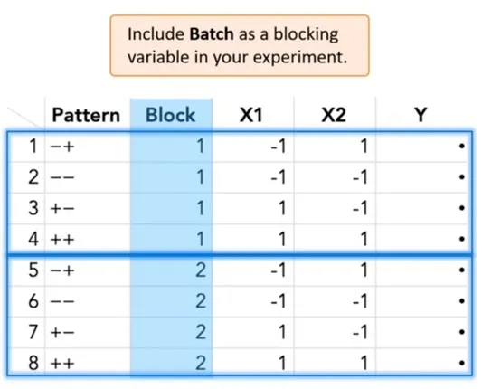

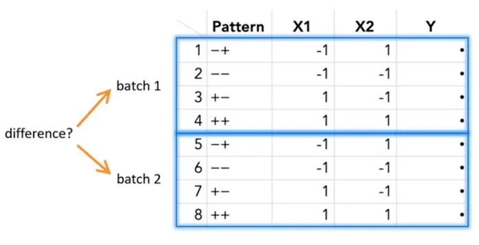

Você pode usar uma técnica chamada blocos para minimizar o impacto da variação causada por variáveis ​​indesejadas. Por exemplo, se você realizar o experimento em diferentes lotes, os lotes individuais podem ser diferentes uns dos outros.
Você pode dividir seu experimento em blocos para equilibrar a variação potencial dos diferentes lotes ao longo das execuções do seu experimento.
Além disso, se você estiver conduzindo seu experimento ao longo de mais de um dia, a variação diária não controlada pode adicionar muita variação inexplicável aos seus resultados. Se você incluir o Dia como uma variável de bloqueio em seu experimento, poderá levar em conta a variação diária em sua análise, de modo a detectar melhor os efeitos importantes.

A replicação consiste em repetir as mesmas condições experimentais uma ou mais vezes e realizar novas medições para essas configurações repetidas. É possível repetir, ou replicar, um único tratamento, um subconjunto de tratamentos ou todos os tratamentos. Em um experimento totalmente replicado, cada tratamento é replicado pelo menos uma vez. A replicação permite estimar o erro experimental, que é a variação não explicada no experimento (ou seja, a variação na resposta que não é explicada pela alteração dos fatores). Uma estimativa do erro experimental é necessária para testar a significância estatística.
Por exemplo, no planejamentos de limpeza acima, o planejamentos requer no mínimo uma única execução para cada um dos seis tratamentos. Suponha que repliquemos o tratamento com as configurações de Tempo de Banho = 10 e Tipo de Solução = 1. Ao randomizarmos a ordem das execuções, essa combinação de tratamentos pode ocorrer como a segunda execução e também como a sétima execução. Ter replicação para um ou mais pontos de planejamento permite estimar a variação na resposta quando as configurações dos fatores são as mesmas – em outras palavras, o erro experimental. Replicar mais de um ponto de planejamento melhorará a estimativa do erro.

A replicação ocorre quando você atribui tratamentos idênticos a mais de uma unidade experimental. Uma interpretação incorreta de replicação é a de medição repetida.
Suponha que você esteja limitado a quatro unidades experimentais para este experimento permitindo portanto, apenas um tamanho de amostra de um para cada um dos quatro tipos de broca (o tratamento). Se você acha que isso é insuficiente, pode considerar aplicar dois tratamentos a cada chapa metálica e medir as marcas deixadas. Você argumenta que isso lhe dá um tamanho de amostra de duas observações (ou uma réplica) para cada tratamento.
O que há de errado com essa abordagem?
A replicação verdadeira significa aplicar o mesmo tratamento a mais de uma unidade experimental. Não é possível aplicar tratamentos diferentes (brocas) a uma mesma chapa metálica, pois a chapa metálica é definida como uma única unidade experimental. Ao usar cada chapa duas vezes, você realiza uma pseudorreplicação, e não uma replicação verdadeira. Não é apropriado tratar as duas amostras como independentes, pois as observações da mesma chapa metálica são interdependentes.
