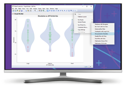

Preajustes de Plataforma
Los usuarios pueden guardar sus configuraciones preferidas para uso futuro, haciendo que las tareas repetitivas sean más rápidas. Las configuraciones son compartibles, lo que hace la estandarización de informes, estilos y colores más fácil que nunca.

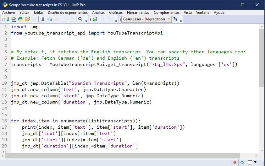

Mi colega @yasmine_hajar ha desarrollado un script en Python que utiliza la API de transcripciones de YouTube para obtener transcripciones de videos y guardarlas directamente en una tabla de datos de JMP. Aquí está el script:
Cómo Funciona el Script
  1. Obtención de Transcripciones: El script utiliza la API de transcripciones de YouTube para obtener las transcripciones del video especificado en español.
  2. Creación de la Tabla de Datos en JMP: Se crea una nueva tabla de datos en JMP llamada “Spanish Transcripts” con columnas para el texto, el inicio y la duración de cada segmento de la transcripción.
  3. Población de la Tabla de Datos: El script recorre cada segmento de la transcripción y llena las columnas correspondientes en la tabla de datos de JMP.
