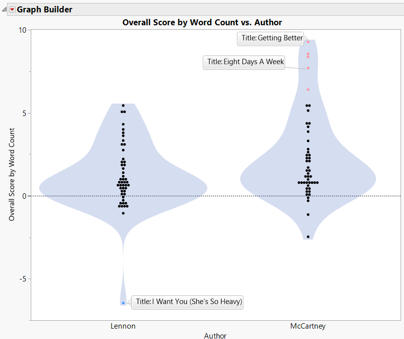

「The Beatles」の楽曲の多くは、ポール・マッカートニーとジョン・レノンの二人が作詞したと言われています。そこで、前節で計算した感情スコア "Overall Score by Word Count" を、お二人の作詞した楽曲別に比較してみます。
(楽曲の中には、Lennon and McCartney という連名になっているものもありますが、インターネット等の情報から、 どちらが作詞したか分かるものもあり、その場合は、Lennon または McCartney のカテゴリのいずれかに含めています。)
下図は、作詞者がレノン、マッカートニーで分けたときのスコアの分布をバイオリンプロットで表したものです。
図から、マッカートニーは、ネガティブな楽曲が少なく、レノンに比べてポジティブな楽曲がいくつかあることがわかります。一方レノンは、一つだけとてもネガティブな楽曲があることがわかります。
上の図中にラベルで示した、マッカートニーのスコアが高い楽曲の感情を調べてみます。betterやloveという単語を大きく寄与していますね。

一方、レノンのスコアが最も低い楽曲の感情を調べてみます。こんなネガティブ曲があったんですね。
