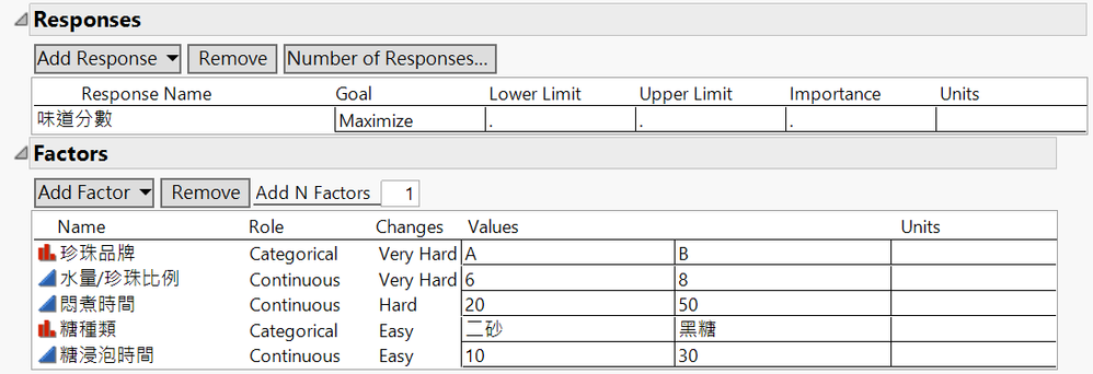

爸爸在訂製設計(custom design)平台上依序填入適當的因子跟範圍(圖一)。
圖一, 響應結果及因子設置

爸爸接著說:因為我們希望可以煮一次,然後在不同的悶煮時間把珍珠撈起,這樣可以節省一些實驗的時間,所以我們把水量/珍珠比例和珍珠的品種這2個參數設定為非常難以改變,接著我們再將悶煮時間設定為難以改變的參數,剩下的兩個參數維持在原本容易改變的狀態。這樣設定因子為不同層級去做分層的實驗設計,我們稱之為「裂區實驗」 (如圖二)。
圖二, 調整因子更動難易度

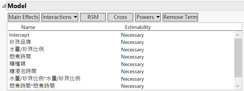

爸爸按下繼續的按鈕,接著說:我們調整Model 的效果項,增加連續型的變數的二次項 (圖三),這樣可以確認參數範圍中是否會有最大或是最小值的產生,也就是極值是否會發生在範圍中間而不是兩端。
圖三, 加入模型效果項

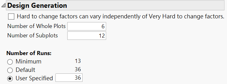

爸爸邊說邊把報告往下拉,接著說:另外,因為我們有將因子設定「非常難改變」跟「難改變」兩個層級,在Design Generation下面,我們可以選擇「非常難改變」跟「難改變」兩個之間是不是獨立的關係,也就是這兩層是巢狀結構或是交叉的結構,如果打勾Hard to change factors can vary independently of Very Hard to change factors,就代表兩層為「交叉結構」,沒打勾的話就代表是「巢狀結構」(如圖四)
圖四, 調整是否為槽狀結構和Whole Plots & Subplots 個數及總實驗次數

樂樂拿著爸爸畫的圖,看了一陣子,接著轉向爸爸的電腦。爸爸往下滾動報告接著說:我們也可以指定Whole plots (全區)跟Subplots(子區)的數量,我這邊設定6次跟12次,也可以選擇做實驗的次數,這次我們保留他預設的36次(圖四)。

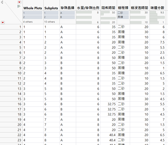

爸爸跟樂樂依循著JMP的訂製實驗平台的設計出來的實驗組合,完成了36次的口味評分(圖六)。
圖六, 收集實驗結果

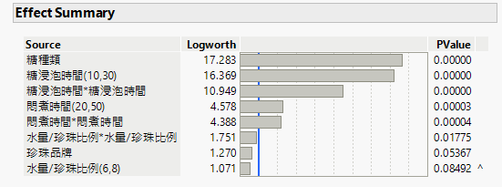

爸爸邊說邊按下DOE表格左上角的”Model”,啟動迴歸分析,在幾個動作的操作之後,爸爸完成的迴歸分析的報告製作,樂樂接過爸爸完成的JMP報告,看了一陣子問爸爸:為什麼珍珠品牌的P值超過0.05的效應項,你沒有刪掉阿?
爸爸:不錯喔,你有記得要刪掉P值超過0.05的效應項,不過P值的規格設定為0.05是一個參考值,因為珍珠品牌P值為0.05367,雖然超過0.05,但是因為沒有超過很多,而且模型考慮的效應項不太多,我就還是保留起來。
樂樂點了點頭表示了解,爸爸接著說,你看Effect Summary 的報告,可以發現糖的種類跟糖浸泡的時間是前兩名,這些因子會影響珍珠的甜味,特別是糖種類,影響特別多。另外,悶煮的時間也是一個很重要的條件(圖七)。
圖七, 迴歸分析報告-Effect Summary
樂樂說:對阿,煮太久會粉粉爛爛的,不好吃,太快撈起來又硬硬的。

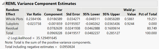

樂樂認同的點了點頭,爸爸把報告轉到下方的REML Variance Component Estimates報告(圖八),他接著說:這邊還有一個重要的檢定需要確認。你可以看到這邊對Whole plots 及Subplots做了Wald test,去檢驗不同的Whole plots 及Subplots 有沒有差異,結果都是很明顯的大於0.05,我們也就比較有信心Whole plots 及Subplots對於珍珠味道的分數沒有太大的差異,我們也就能安心使用裂區實驗的分析結果,建構珍珠味道及參數的模型。

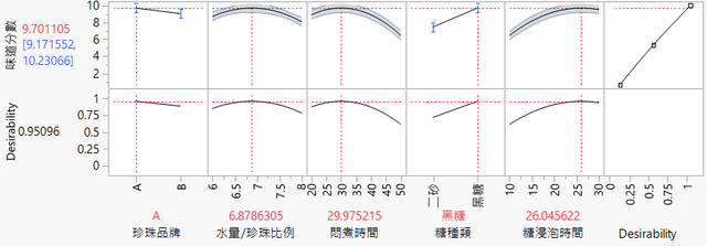

爸爸打開刻劃器(Prediction Profiler),接著說:樂樂你看糖種類的圖,很明顯黑糖的分數比砂糖來的高,也就是說你說那個焦香的味道就是用黑糖煮出來的(圖九)。
圖九, Prediction Profiler(刻劃器)
接著爸爸運用刻劃器最大化意願函數(Maximize Desirability)的功能,得到最佳的參數組合條件為A珍珠品牌,用水量/珍珠約6.9的比例去煮,煮的時間約為30分鐘,煮完以後用黑糖浸泡約26分鐘,就可以得到預期分數為9.7的好吃珍珠(圖十)。
圖十, Prediction Profiler預估的最佳組合
