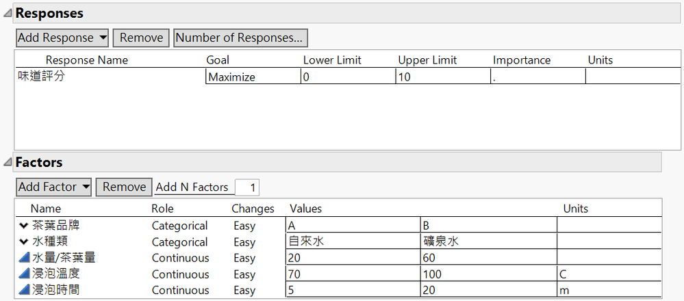

接著爸爸把參數跟範圍輸入custom design 平台(圖一)。
JMP Custom DesignJMP Custom Design
圖一,輸入響應結果及參數至custom design 平台

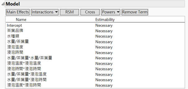

並將參數主效應及連續型參數的二次項跟連續型參數交叉項的效應項加入模型中(圖二)。
圖二, 輸入相應效果項至模型中
樂樂:什麼是二次項跟交叉項,為什麼要加入他們?
爸爸:加入二次項效應是因為想要確認關鍵參數會不會有反曲現象,也就是在範圍中間有一個值讓結果產生極大或是極小值。交叉項的加入是想確認這些參數彼此之間會不會有加乘的效果影響,也就是除了本身主效應的影響外,某些條件配合起來會有額外的效應。

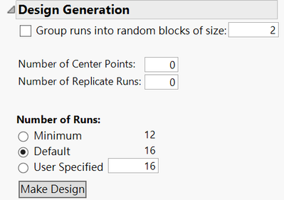

爸爸:對,這邊我們可以設定要不要加重複的實驗或是實驗要不要加中心點,下方的Number of Runs 可以選擇實驗次數,這邊有寫最少次數是12次(Minimum),JMP建議是16次(Default),你也可以自己設定一個能夠負擔的實驗次數(User Specified),我們還是用預設的16次(圖三)。
樂樂:為什麼是16次阿,越多次不是越好嗎?
爸爸:沒錯,不過通常因為時間或是錢不夠,我們會有一個預設可以執行的實驗次數。而這也是定製設計的優勢,定製設計可以根據這個需求設計實驗,而其他的實驗設計必須做到規定的實驗次數。另外一個重要的原因是,你不能喝茶,所以這16杯都是我要喝,爸爸喝16杯已經緊繃了,再多喝幾杯晚上可能睡不著覺了。

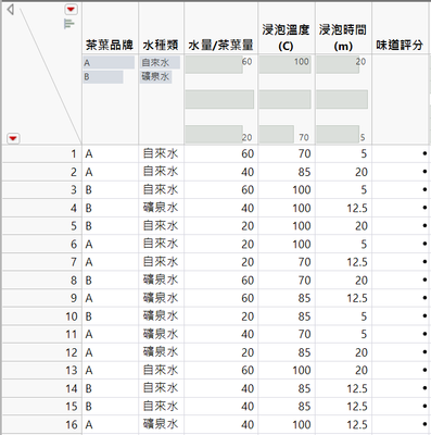

樂樂跟爸爸接著完成custom design,產出製作紅茶的參數組合(圖四)。
JMP DOE參數組合JMP DOE參數組合
圖四, 實驗組合表格

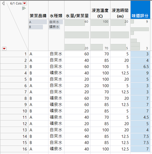

接著爸爸跟樂樂按照這個參數組合表完成了實驗,爸爸依序評分並完成16次的評分結果(圖五)。
圖五, 收集相應的實驗組合結果

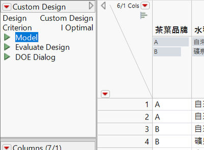

接著,我們可以按下左上方腳本儲存區內的”Model”去做後面的分析,JMP很貼心幫我們把後續的分析都打包在這個程式上,也就是我們可以直接JMP上的Fit model平台去執行迴歸分析,我們可以直接按下DOE表格上的”Model”來分析就好(圖六)。
圖六, DOE實驗組合資料表上的Model 腳本

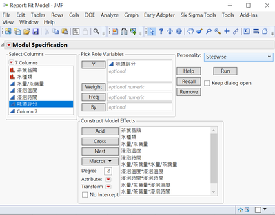

按下”Model” 後爸爸接著說:這邊可以讓我們選擇是否要在模型上增加效應項跟選擇做分析的方法,我們就”Stepwise”方法請JMP幫我們挑出適合的模型 (圖七)。

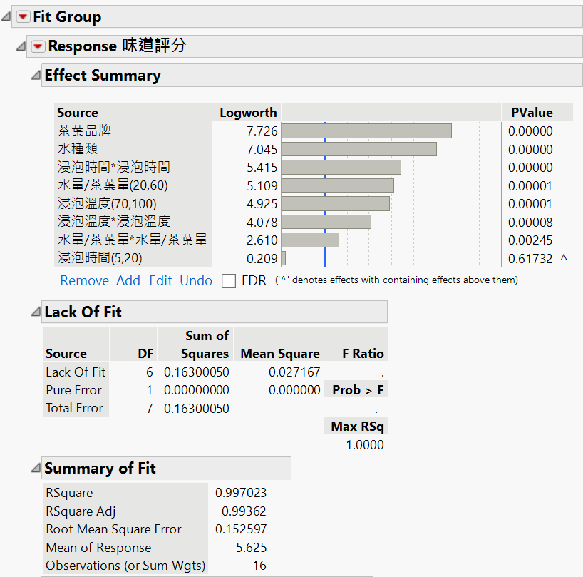

經過按壓幾次滑鼠的操作後,爸爸完成了報告(圖八),並用手指在電腦上面指出Effect summary 和summary of fit的結果。
爸爸:我把一些效應項p-value 超過0.05的項目依序排除模型,獲得一個更準確的模型,因為統計上來說P值如果超過0.05代表這個效應項對模型的影響不大,有沒有保留這個效應項沒有差別。另外,可以看到Summary of fit 這邊說模型的準度(R-square)達到0.997,代表這個模型對樣本點的解釋能力很強,也就是說這個對這些資料來說是一個好的預測模型
JMP Fit ModelJMP Fit Model
圖八, 迴歸模型分析報告
樂樂看了看說:為什麼浸泡時間的P值大於0.05可是沒有刪除阿?而且他旁邊有一個向上的指標。
爸爸:因為有其他的子項目必須被保留在模型中,你可以看到浸泡時間*浸泡時間這個項目小於0.05需要被保留,作為他的父項目,浸泡時間也需要被保留,而這個向上的指標就是在跟你說哪一些是有這樣問題的父項目,必須被保留下來。

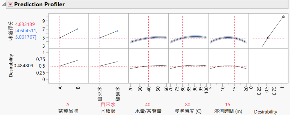

爸爸接著說:我們往下找到報告的Prediction Profiler(刻劃器) 的報告,這裡將模型用互動性圖片呈現,可以幫助我們更快了解每個參數的改變會對味道造成什麼樣的改變。你可以看到下方有參數的名稱,他的軸(X軸)就代表我們設定的參數值,然後左邊的軸(Y 軸),代表味道的得分預測值。如果你想要知道不同的條件的得分,你只需要把下方的參數值調整到你設定的值,就可以得到預測的味道結果喔,例如我選擇A茶葉,用自來水泡,水量/茶葉量的比例我選擇40, 浸泡溫度為80, 浸泡時間我選擇15,當我這樣更改…你看,預測結果就出來了,只有4.83分(圖九)。
JMP Prediction ProfilerJMP Prediction Profiler
圖九, Prediction Profiler(刻劃器)
爸爸邊說邊拖曳滑鼠改變參數的設置,樂樂瞪大眼睛,似乎感覺到不可思議。
樂樂:他會直接根據你的調整直接在圖片上改變預測的味道分數,好酷。
爸爸:對阿,這個互動的功能比較好操作也讓大家比較好懂模型。我們來仔細看看這個圖形,其實這個圖形也大致可以告訴你往哪個方向調整會得到比較高的味道分數,也就是比較好喝。例如,我們看第一個的茶葉圖,B茶葉就比A茶葉高,可以知道B茶葉有一個比A茶葉好喝的趨勢,同理,礦泉水泡的茶比自來水泡的好喝,以及浸泡時間大約在10~15分鐘會比較好喝,給你玩玩看。

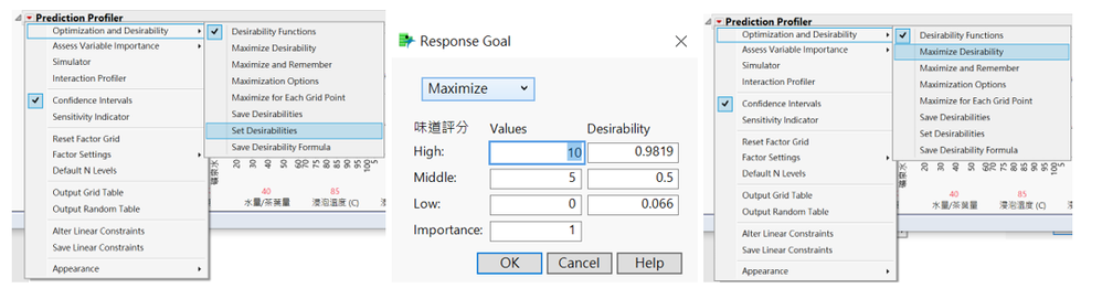

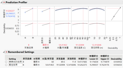

爸爸:這個時候就是要在展現JMP魔法的時候啦,你看我可以在JMP Prediction Profiler上開起set desirability,設定目標,例如這議題我們味道分數愈高愈好,我們就可以選擇Maximum 去設定結果為望大,也就是越大越好並利用Maximize Desirability 的功能,去求得完成的目標的最佳參數組合(圖十)。或是選擇Maximize and Remember 去尋求最佳參數組合並記錄在報告內。
圖十, (左, 中)Set Desirability設置意願值函數, (右)最大化意願值Maximize Desirability
爸爸在Profiler 上按下Maximize and Remember快速找到最佳參數組合並將其記錄在報告上 (圖十一)。
圖十一, Maximize and Remember結果
樂樂:這也太快太方便了吧!
爸爸:對阿,通常資料分析花最多時間的就是收集資料,JMP可以節省更多分析的時間,所以很多需要運用資料做統計分析的公司都會使用這個軟體加快分析的時間。其實比較你手動得到的參數組合跟最佳的組合只差了一點點,你也很厲害了。另外,連續型的參數,例如浸泡溫度,91.02894,實際上並不好管控,也許我們可以用91或是90去替代設定。
樂樂跟爸爸接著討論了一下各參數條件的設定,最後用B茶葉,礦泉水,水量/茶葉量的比例55, 浸泡溫度為90, 浸泡時間我選擇12.5,最為最後的關鍵參數條件設定(圖十二)。
