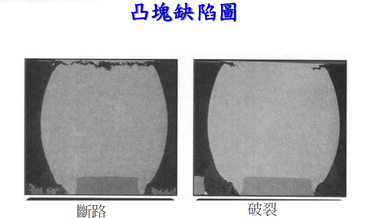

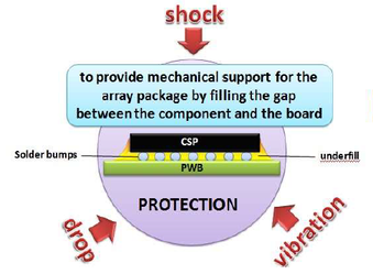

點膠製程,晶片與基板熱膨脹係數不同,溫度變化造成熱應力集中於兩者間的凸塊造成破裂形成斷路 (如圖1),當基板受外力產生變形時或環境氧化也會造成凸塊變脆變質,所以就必須點膠增加晶片與基板間的接合強度及隔絕空氣並使應力重新分布(圖2),當然點膠製程的因子很多,這次只單純評估機台點膠後的重量一致性以及x和y方向的偏移程度。
左圖一;右圖二

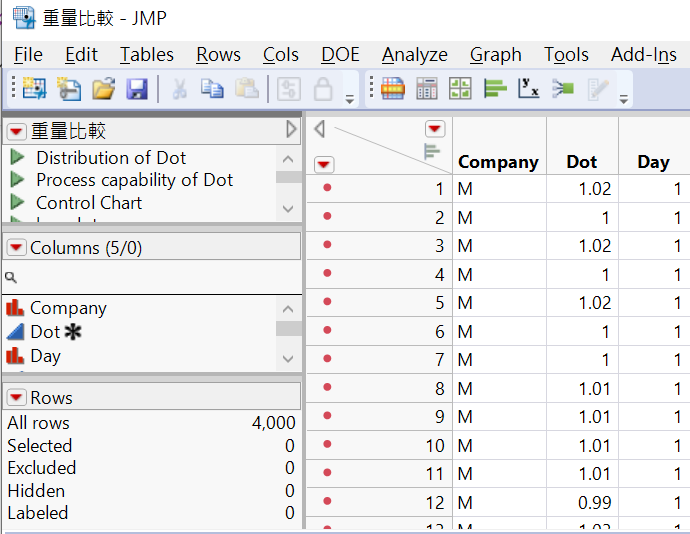

分析時,我們先從點膠重量著手 ,資料收集有公司(M,W)以及天數資料(下圖4),一開始建議先從敘述性統計下手,先了解其分布,並且將規格輸入,以便比較。
圖4

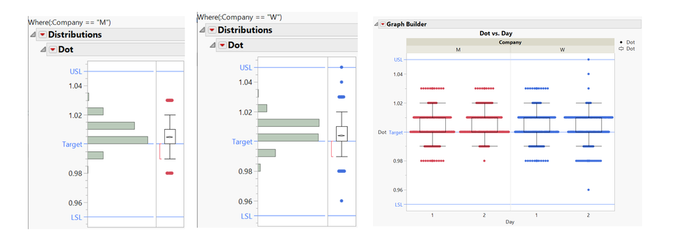

從(下圖5)可以看到兩家公司都不是非常對稱的分配,使用 JMP 中的 Distribution 和 Graph Builder 平台可以輕鬆比較。
圖5

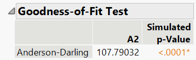

接著搭配常態檢定(如下圖6),確定為非常態分配,所以接著可以針對製程能力去做比較,

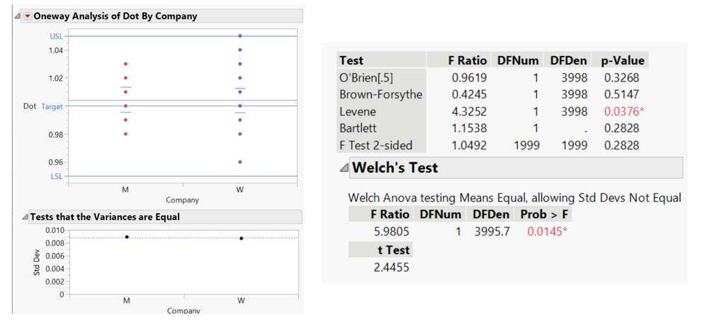

02:假設檢定

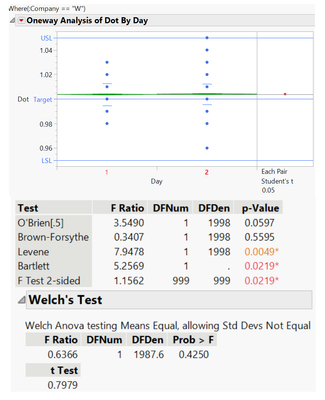

比較完敘述性統計後,接著可以使用假設檢定去了解兩家公司是否有顯著差異,由檢定結果得知兩者間的變異不相等 (因為兩者都非常態分配使用Levene方法去做判斷),接著由 Wetch Test 了解兩者均值間有顯著差異,所以在重量的部分就可以很明顯看出 M 公司是佔有優勢的,如圖8。 
圖8

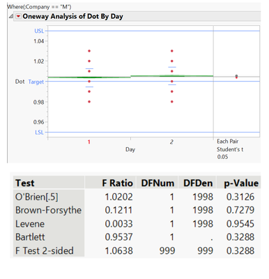

接下來就是針對天數的部份去了解不同天是否會造成兩間公司的重量會有顯著差異,根據收集的資料進行不同天的ANOVA分析,如下圖9、圖10,其中M公司兩天在變異部分沒有顯著差異,而均值部分有顯著差異,假設偏差不影響品質,一般公司會設定另外一個Practical difference當作水準,視實際是否會造成品質影響。而W公司很明顯兩天的水準有顯著差異,即使均值沒顯著差異,一般來說,調整變異會比調整偏差來的更加困難,

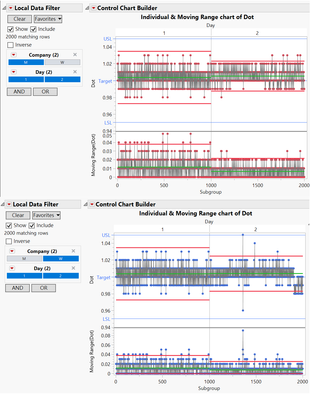

04:管制圖
除了統計檢定外,也可以搭配管制圖的功能(圖11),搭配Local Data Filter篩選及比對資料,圖形中可以看出兩間設備商第二天的管制界線較窄,但是W公司很明顯有接近規格的點出現,如果真的因為價格因素考量,就必須調查原因為何。
圖11

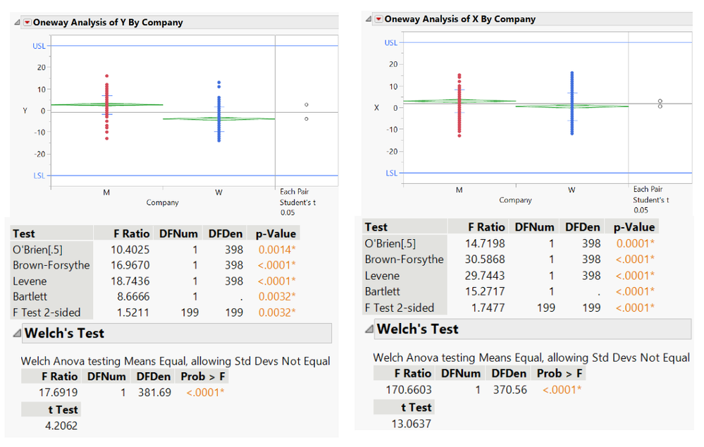

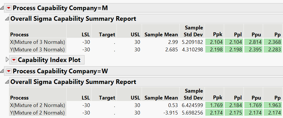

接著就xy的偏移程度作確認,一樣照著上面的流程去確認,從製程能力(圖12)確認還是M公司較佳,而兩公司進行ANOVA分析(圖13)無論是變異或是均值兩家設備商有顯著差異。
圖12
圖13

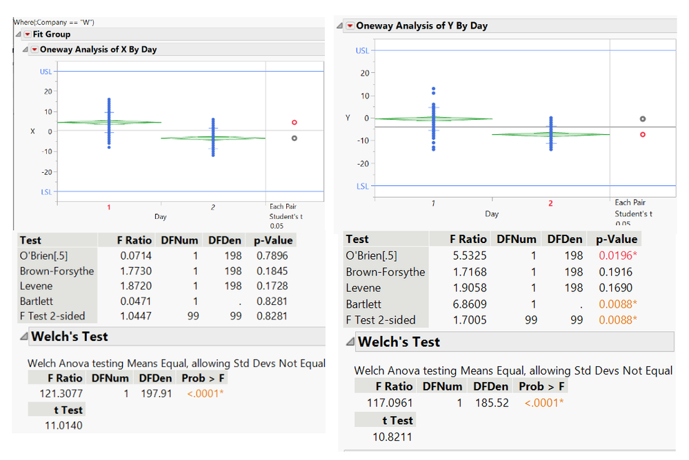

接著細分成兩天去比較(圖14),這裡僅列出有差異的部分,W公司無論是x或y方向,天數均會造成差異,而M公司均無影響,
圖14

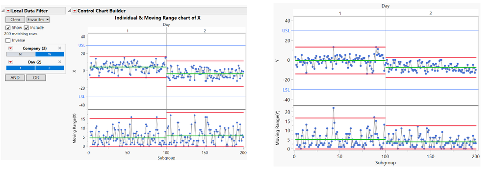

最後搭配管制圖確認(圖15),確認W公司的水準,M公司無顯著差異就不放上圖,所以無論是點交的重量或是xy的偏移確認都是M公司較佳。
圖15 
