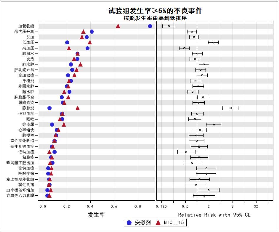

3.1描述不良事件發生率和組間相對危險度(Relative Risk, RR
不良事件發生率是描述不良事件發生情況最常用的度量,RR則反映了不良事件發生率在試驗組合對照組之間的差異。運用森林圖的原理,把不良事件發生率、RR及其95%置信區間整合到一幅圖中,既可以觀察到各組的不良事件發生率,又可以根據RR及其95%置信區間推斷組間差異有無統計學意義,還可以縱向進行不同種類不良事件之間的比較。根據研究目的,在森林圖中按照一定規律對不良事件進行排序,可以直觀、突出的顯示最需要關注的不良事件。例如在臨床研究中,目的是描述發生率較高的不良事件,就應該按照發生率由高到低排序。
該研究過程中共觀察到201種不良事件文中選取試驗組發生率≥5%的不良事件,並按照發生率由高到低排序繪製圖1。 圖中左側圖版的散點表示不良事件的發生頻數,紅色三角代表試驗組,藍色圓點代表對照組;右側版圖表示該不良事件試驗組相對於對照組的RR及其95%可信區間。X軸上的刻度進行log2轉換,虛線的位置為刻度0,相當於RR=20=1;刻度為1的位置相當於RR=21=2,依此類推。從圖中可以觀察到:試驗組發生率高於對照組且差異具有統計學意義的不良事件分別是“靜脈炎”、“等滲尿”、“低血壓”和“肺水腫”;對照組發生率高於試驗組且差異具有統計學意義的不良事件分別是 “高血壓”、“血管收縮”和“低鈉血症”。
按照森林圖的原理繪圖,需要把每種不良事件作為一列,而一項臨床試驗中可能會有上百種不良事件,所以在實際應用中應該結合視覺化目的,選擇重點關注的部分不良事件來作圖,選擇的標準要經過認真考慮。本文中選取發生率≥5%的常見不良事件,這樣選取存在另外一個問題:可能會有某種不良事件,其發生率<5%,但組間差異卻有統計學意義,如果按照發生率來篩選,可能會把這樣的不良事件遺漏。

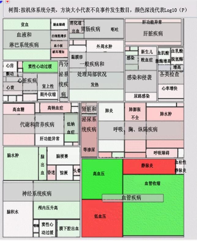

不良事件系統分類是不良事件分析的必要內容,目前常以表格的方式描述各系統的不良事件發生率,採用樹圖則可以將不良事件系統分類、各不良事件發生率以及組間差異的統計學意義整合到一幅圖中。樹圖是基於層次的視覺化技術的代表技術,其基本思想是將n維資料空間劃分為若干子空間,對這些子空間仍以層次結構的方式組織並以圖形表示出來。
根據以上原理繪製圖2,圖中每一個方塊代表一種不良事件。同一系統的不良事件排列在一起,並以半透明的方式標記其系統歸類名稱。方塊大小與此類不良事件發生數成正比,方塊越大表示該種不良事件總發生數目越多,反之方塊越小則表示該種不良事件發生數越少。方塊的顏色為紅色表示該不良事件試驗組發生數目多於對照組,綠色表示該不良事件對照組發生數目多於試驗組。方塊顏色深淺與該不良事件發生數目由組間差異P值決定,P值越小,顏色越深,代表組間差異顯著性越高。
圖2 樹圖
這種圖形表達方式可以給讀者以強烈的視覺衝擊,讀者可以直接看到顏色最深的方塊的表示該不良事件組間差異非常顯著,這種差異很可能是由於處理措施造成的;此外讀者還可以直觀的觀察不良事件的發生總數、不良事件的組間差異等資訊,這些資訊的獲取都是簡單、直接的,是用數位表格無法比擬的。圖中可以觀察到, “神經系統疾病”與“血管疾病”的發生率大致相同,但是“血管疾病”組間差異顯著性遠高於“神經系統疾病”。“血管疾病”主要是四種不良事件,其中“靜脈炎”和“低血壓”在試驗組中的發生率高與對照組;而“血管收縮”和“高血壓”在對照組中的發生率高於試驗組。
圖2由JMP繪製,在該軟體中可以直接點擊感興趣的不良事件方塊,對該不良事件進行統計描述或者統計推斷,從而得到需要的具體數值。臨床研究的目的往往不盡相同,實際應用中可以在圖2的基礎上進行適當變換,比如可以分組輸出兩個樹圖等。

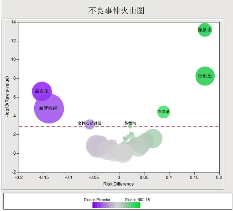

3.3篩選組間差異有統計學意義的不良事件
篩選組間差異有統計學意義的不良事件,明確其與用藥的關係是不良事件分析的主要目的之一,應用火山圖可以幫助研究者迅速找到具有組間差異有統計學意義的不良事件,然後對這些不良事件進行細緻的分析。在統計學中,火山圖是通過散點圖的形式快速識別大型資料集中同類型資料的組間差異。跟據以上原理繪製圖3,不僅突出顯示組間差異有顯著性的不良事件,還同時顯示這些不良事件的總發生率和組間發生率差(Risk Difference, RD)。
圖中X軸表示所發生不良事件在試驗組與對照組間的率差(試驗組-對照組),Y軸表示組間差異的統計學意義。RD大於0的點表示該不良事件試驗組發生較多,小於0的點表示該不良事件對照組發生較多,偏離0點越遠表明組間差異越大。Y軸表示組間差異的顯著性,點在Y軸上的數值越大代表該不良事件組間差異的P值越小,統計學意義上的顯著差別通過SAS混合模型計算、並採用了統計中的錯誤發現率(False Discover Rate: FDR)多重檢驗校正所得。經過校正以後,在紅色虛線以上的不良事件有組間統計學差異。點的顏色所代表的意義如圖例所示,點的大小則代表不良事件發生率。

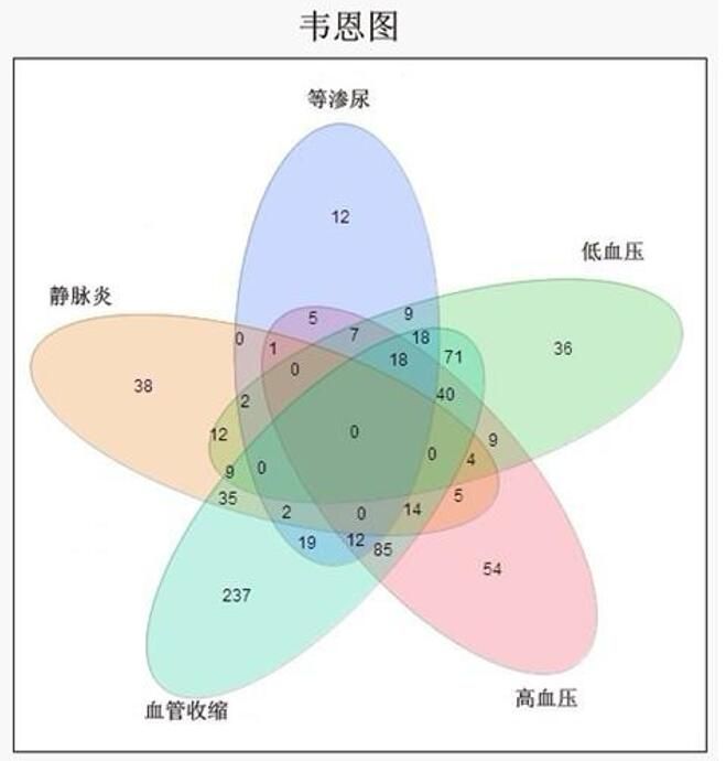

3.4不良反應合併發生情況
通過火山圖觀察到需要重點關注的不良事件主要有5種,此時研究者往往需要細緻的分析這5種不良事件,其中包含通過觀察不良事件的併發情況推斷其發生原因。針對此目的可以使用韋恩圖或稱文氏圖(Venn diagram),統計學中,韋恩圖是用一條封閉曲線直觀的表示集合及其關係的圖形。

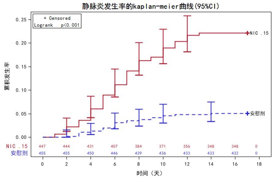

3.5 長期隨訪臨床研究中需要對AE資料進行存活分析
不良事件的統計分析中,為了觀察隨著時間變化受試者發生某不良事件的風險,可以把不良事件資料作為time – to – event資料進行存活分析。 採用存活分析模型來評價事件發生的風險是非常合適的,因為不良事件資料本身既包含發生情況(有或無),也包含事件發生時間,在長期治療中會有相當比例的截尾值,所以應當採用存活分析計算不良事件累積率,以免低估風險。ICH推薦使用存活分析方法分析不良事件資料,已有國外文獻論證存活分析模型在不良事件分析中的意義,並對存活曲線的設計進行了探討。臨床研究中不良事件種類較多,該方法只能對某一重點關注的不良事件作存活分析。
不良事件分析中關注的是不良事件發生時間與用藥時間的關係,圖5是兩組靜脈炎發生時間的Kaplan-Meier曲線,圖中下方的數字表示每次訪視的期初人數,曲線上的“+”表示在此時刻有刪失病例,曲線上下繪製95%可信區間。如果兩條曲線非常接近,再繪製可信區間,就會使兩條曲線難以區分,為了保持圖形簡潔、易分辨,建議可以採取以下方法:1.用標準誤代替95%可信區間,或只繪製出曲線上方的標準誤,2將試驗組曲線向左移動,安慰劑組曲線向右移動,使兩條曲線的可信區間交錯排列,3不再繪製可信區間,在圖中標記HR及其可信區間或Log-rank檢驗的P值即可。

圖中可以得知,靜脈炎集中在研究開始後17天內發生,主要集中在前14天內,這與研究的用藥時間是相符合的,而且試驗組靜脈炎的發生速度遠超過安慰劑組,提示該藥物在用藥期間可能誘發靜脈炎。

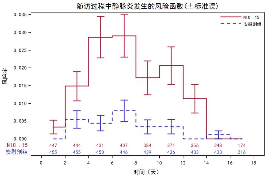

除存活函數以外,存活分析中還可以通過壽命表法計算風險函數,圖6繪製了隨訪過程中靜脈炎的風險函數圖。同樣的,在圖形下方標注期初人數,並在曲線上繪製了標準誤。該圖採用壽命表法計算,並設置兩天為一個區間,每一個區間的風險率為該區間中點時刻的風險率。該圖直接反映了用藥後不同時刻受試者發生靜脈炎的風險。需要注意的是:由於SAS中壽命表法假設所有刪失病例都是發生在時間區間的中點,相當於刪失病例只經歷了時間區間的一半,所以在計算期初人數的時候,刪失病例要乘以0.5。這樣就會導致期初人數可能不是整數。
