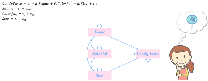

結構方程模型(SEM)還可以透過路徑圖來更加直觀地描述變量之間的關係。例如,影響糖果口味的因素,可能有糖、顏色和大小,並且它們之間也互相影響。相對於複雜公式而言,路徑圖能夠幫助我們一眼獲取變量之間相互關係的資訊。如(圖二)所示。

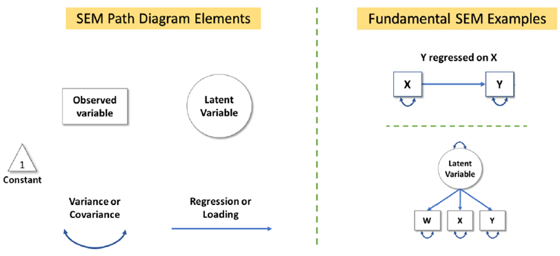

在結構方程模型(SEM)中,變量有兩種基本的形態:測量變量(measured variable)與潛在變量(latent variable)。研究者觀測得到的測量變量是真正被分析與計算的變量;而潛在變量則是由測量變量所推估出來的變量。如(圖二)所示。

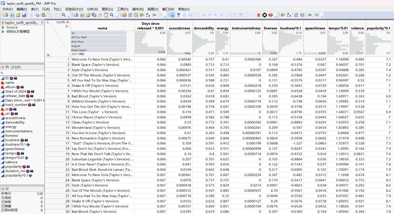

在JMP Pro中,打開Taylor Swift的資料集*(文末註)如下圖(四)所示,共有530行數據,每行代表一首歌曲的相關信息。在進行SEM分析之前,首先對數據進行標準化預處理,如下圖所示的loudness*0.1, tempo*0.1, popularity*0.1。因為不同變量的數值不同,因此導致不同變量之間的協方差不在同一水平,所以在比較變量間的協方差之前,需要對變量進行標準化。

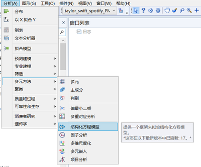

在JMP Pro中,透過選擇分析 > 多元方法 > 結構化方程模型來啟動“結構化方程模型”平台,如下圖(五)所示。

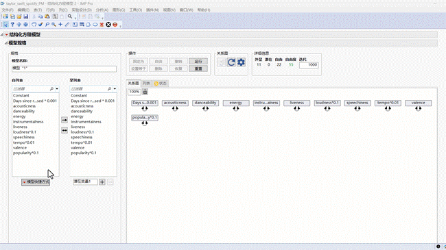

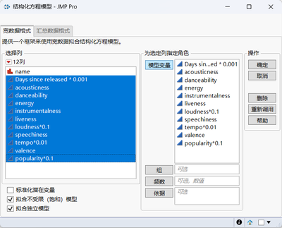

啟動結構方程模型平台後,在左側選擇列中選中所有想要分析的變量,納入模型變量,如下圖(六)所示,即可進入模型平台。
(圖六)
結構方程模型(SEM)可以透過路徑圖的視覺表示方法來描述模型中各變量之間的關係。如下圖(七)所示,在JMP Pro中,可以透過鼠標點選和單向/雙向箭頭來構建模型。潛在變量通常用圓圈或橢圓表示,觀測變量通常用矩形或方框表示。用帶箭頭的直線指示變量之間的因果關係,箭頭從原因指向結果。從變量自身指向自身的箭頭表示該變量的方差。

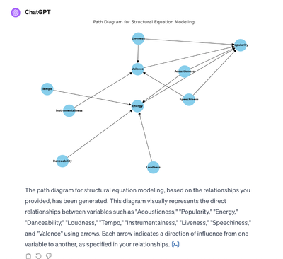

在做SEM之前,我們首先要根據研究問題的實際情況建立起始模型,這部分需要針對應用場景的個性化的理解,常常需要對模型進行不斷調整,直到獲得滿意的結果。因此,在分析Taylor Swift的音樂時,為了體現人的經驗和認識對於SEM模型的重要性,我們要求ChatGPT提供一張它理解的與音樂受歡迎程度相關的SEM路徑圖,ChatGPT的反饋如下圖(八)。

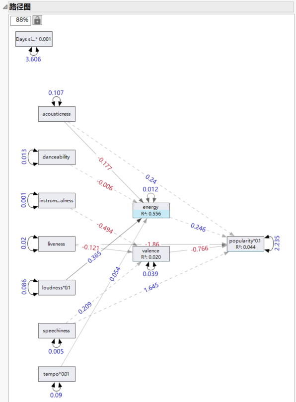

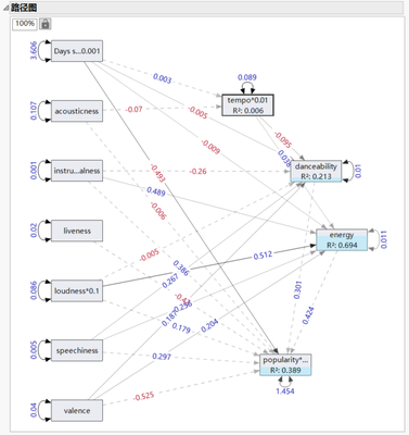

我們依照ChatGPT給出的對音樂受歡迎程度的理解,在JMP Pro中構建SEM的路徑圖並運行模型,得到結果如下。變量之間紅色的數字表明兩個變量之間的正相關關係,例如loudness增強energy隨之會增強;而藍色數字則表明負相關關係。R²值表示可以被模型解釋的變異比例。實線箭頭表示顯著的效應,與之相對的虛線是不顯著的效應。圖中的“Days since released”並沒有被ChatGPT納入模型考慮。在這個結果中,“energy”R²值為0.556,意味著模型中包括的變量能解釋56.6%的“energy”變異。
“valence”和“popularity”的R²值較低,分別為0.020和0.044,這表明這些潛在變量的變異被模型中的變量解釋的比例不高。由於ChatGPT並不具備人類一般對於音樂的深層感受和理解,所以給出的初始模型擬合效果較差,這也很好地體現了SEM中對要評估內容的理解的重要性。如圖(九)所示。

除了ChatGPT提供的模型以外,筆者作為Taylor Swift粉絲,也對流行音樂有自己的認識和思考:首先,發行日期(Days since released)肯定對於Popularity有影響, 早期的冷門歌曲的認知範圍相對低一些。此外,一首歌曲的旋律是其最直接的吸引力之一,人聲,器樂,節奏的使用能增加歌曲的情感深度和複雜性。歌詞的質量也非常重要,好的歌詞能夠引起聽眾的共鳴。Liveness也是十分重要的因素,現場的氛圍感、歌手的個人魅力、舞臺表現和聲音特色都會影響歌曲的受歡迎程度。另外還有一些直觀體驗,比如音量大會直接帶來更強的力量感等。
綜合這些思考,筆者根據自己對音樂的理解在JMP Pro中繪製了SEM路徑圖(模型名稱為Human Expert),模型擬合結果如下圖。可以看到,此時模型中Popularity的可解釋性明顯提高。如圖(十)所示。

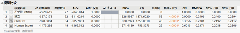

JMP Pro還提供了模型比較的功能。前兩個模型固定為【不受限(飽和)】與【獨立】。【不受限(飽和)】即為把所有的模型參數都納入,自由度為0。它是一個理想模型,但是理想模型往往會導致模型過擬合。【獨立】是一個極度簡化的基準模型,假定所有的觀察變量之間都是相互獨立的。模型擬合指標是用來評估結構方程模型(SEM)與觀測數據契合程度的統計量。CFI(Comparative Fit Index,比較擬合指數)和RMSEA(Root Mean Square Error of Approximation,均方根誤差近似值)是兩個常用的模型擬合指標。CFI是一個範圍在0到1之間的數字,用來衡量模型相對於一個基準模型的擬合度。【不受限(飽和】模型的CFI為1,【獨立】模型CFI為0。RMSEA值反映了模型與數據之間的近似誤差。RMSEA的值越小,表示模型與觀測數據之間的差異越小,擬合度越好。然而,這些指標只是工具,應該結合理論和其他實證證據一起考慮模型的適用性。如圖(十一)。

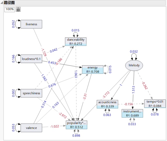

我們將同樣的SEM建模過程應用於周杰倫 ( Jay Chou)的Spotify資料集,在這個樣本中,我們演示一下如何將【潛在變量】納入SEM模型。在本例中,我們加入一個潛在變量【Melody】,並認為它可以透過【tempo】,【instrumentalness】和【acousticness】體現。
模型全部構建完成後,點擊運行模型,結果如下。
我們可以發現,在這個模型中,顯著項(實線)與之前的模型有明顯的不同,這也側面說明Taylor Swift與周杰倫 ( Jay Chou)的音樂風格和受歡迎的原因有所差異。如圖(十二)、圖(十三)所示。
