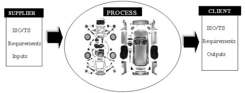

簡而言之,品質的問題及種類隨著科技時代的進步,各車廠所要求的重點也會變化,但最底線是由客戶或是利害關係人所決定,經由不同的管理工具,公司可以改善產品的表現進而提升客戶滿意度並增加市場佔有率,基本上朝著改善產品效能、效率和功能性目標前進,而汽車工業的品質管理是基於ISO/TS的標準(如下圖)。汽車工業的品質管理基於ISO/TS的標準汽車工業的品質管理基於ISO/TS的標準

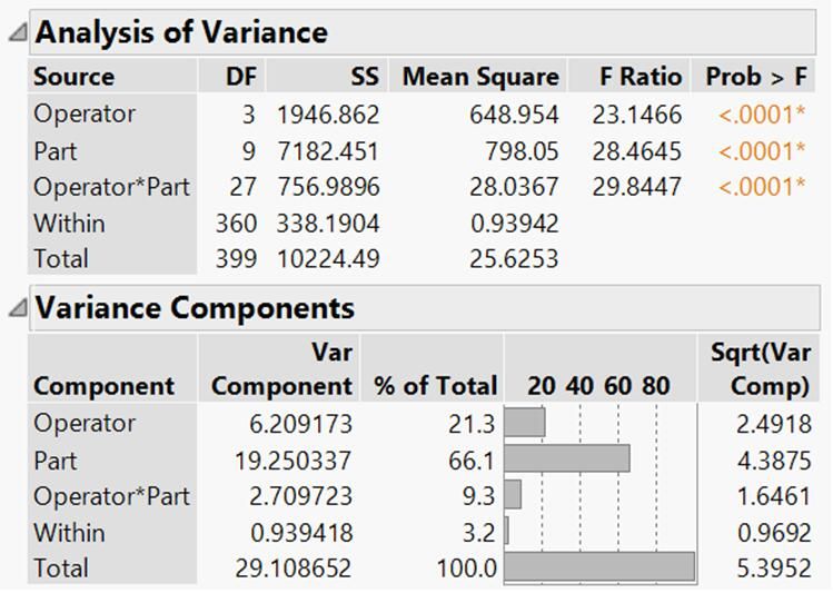

例如,某汽車零部件企業發現其生產的活塞環的間徑波動很大,品質管制人員懷疑不僅和生產過程有關,還可能與量測系統有關。因此,根據事先安排好的計畫,有規律性地收集生產過程中不同量測人員在不同時間量測不同零部件的測量結果,然後通過JMP軟體的統計分析,得到如下圖所示的分析報告。ReportReport
從以上的分析報告中可以定量地看到,part所代表的產品本身的變異占總體變異的66.1%,其餘的33.9%都是來源於量測系統的變異。其中的operator代表的是量測人員的變異占總體變異的21.3%,operator*part代表的是由量測人員與零部件的交互作用所產生的變異占總體變異的9.3%, Within代表的是其它隨機誤差所產生的變異占總體變異的3.2%。由變異性分析表也可以看出來量測人員和零部件的交互作用是顯著的。所以想要探討變異的原因需要從作業員以及其量測手法甚至是隱藏在背後的原因,如是否是不同機器量測出來的或是不同時間量測所造成的影響等。

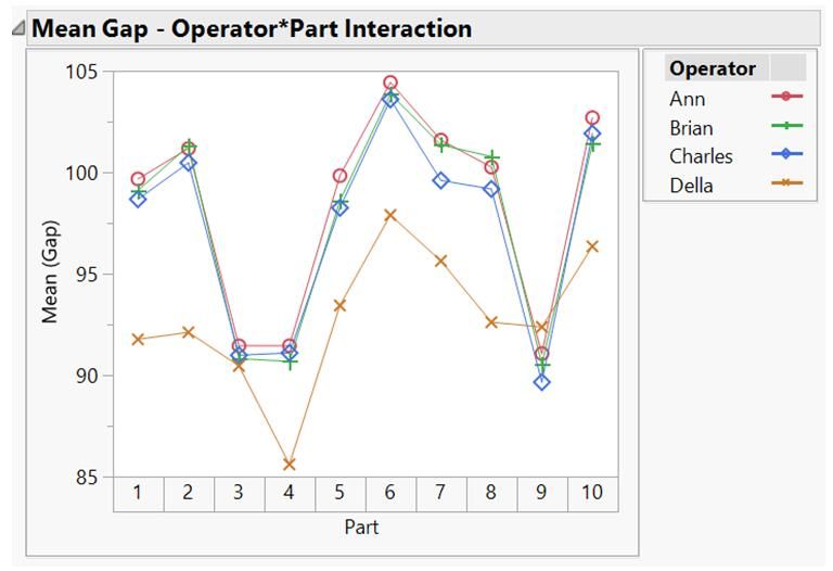

不過,怎樣才能解決這個問題呢?根據交互作用的圖發現,Della量測的結果與其他量測人員的量測趨勢明顯不同,所以可以調查是不是有其他的原因影響造成她量測的值都偏低,以求降低交互作用帶來的影響,此外經過品質管制人員的進一步現場調查發現:該生產過程中的量測系統不僅有不同的量測人員,還存在著不同的量測設備。為了驗證我們的猜測,必須制定出更加周密的資料獲取計畫,繼續通過JMP軟體的統計分析,以得到如下圖所示的分析報告。

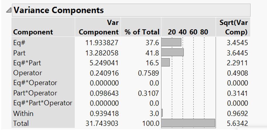

從新的分析報告中可以看出,量測人員的變異降低了而量測設備的變異佔了很大一部分比重。顯然,我們不僅要關注量測人員操作標準化的技能培訓,還需要關注所有量測設備本身的校驗管理。只有如此,才能有效地大幅度降低活塞環生產的變異。
