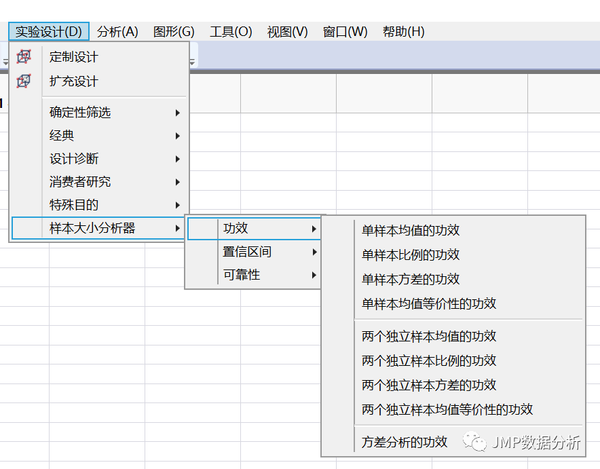

在JMP中選擇實驗設計→樣本數大小分析器( Sample size explorers)→ power(圖1),可以看到power選單下有多種計算power和樣本數的場景,你可以根據研究目的選擇相應的具體選單。
圖1 兩組獨立樣本均值的樣本數和power計算——選單選擇

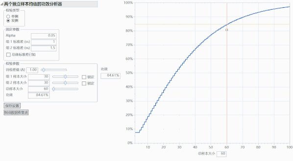

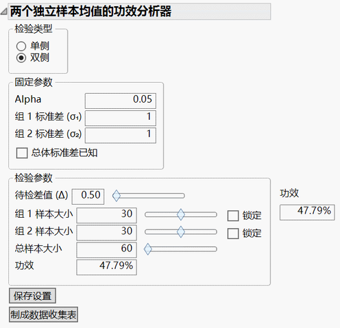

點擊圖1中的兩個獨立樣本均值的power,進入樣本數和power計算界面(圖2)。
圖2  兩組獨立樣本均值的樣本數和power計算——操作界面
圖2的左側爲樣本數計算涉及的各個參數,從上到下依次爲檢定類型、固定參數(alpha和標準差)、檢定參數(包括待檢差值、樣本數和power),右側爲樣本數估算曲線。

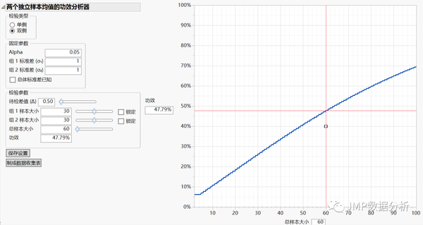

例1:已知兩組均值的樣本數計算power:
在一次研究中,我們得到了一個陰性結果,此時我們希望瞭解研究的power,以獲得研究的可信度。該研究中,兩組的標準差分別爲2和3,均值的差值爲2.5,樣本數分別爲每組20例。power計算的操作參見圖3,可見相應power爲85.31%。
圖3 兩組獨立樣本均值的power計算動圖
例2:已知power計算兩組均值的樣本數:
某兩組比較的隨機對照試驗中,我們通過查閱文獻,已知兩組的標準差分別爲1和1.5,均值的差值爲1,一類錯誤alpha爲0.05,power爲80%。樣本數操作參見圖4,可見每組需要27例樣本。
圖4 兩組獨立樣本均值的樣本數計算動圖
圖5右側的樣本數估算曲線的縱坐標爲power,橫坐標爲總樣本數。兩紅線的交叉點爲當前所示的power與樣本數。此功能幫助研究者在計算樣本數的同時,理解power與樣本數間的關係,有助於研究者根據臨床實際情况,獲得可行且可靠的樣本數。
前面兩個例子我們都是通過輸入power或樣本數,實際中也可以通過對圖5進行拖拉的方式獲得相應的樣本數或power。如將power沿曲線拖拉至80%,可見左側樣本數顯示每組需要27例樣本(圖5)。
圖5 樣本數與power的趨勢關係動圖

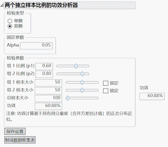

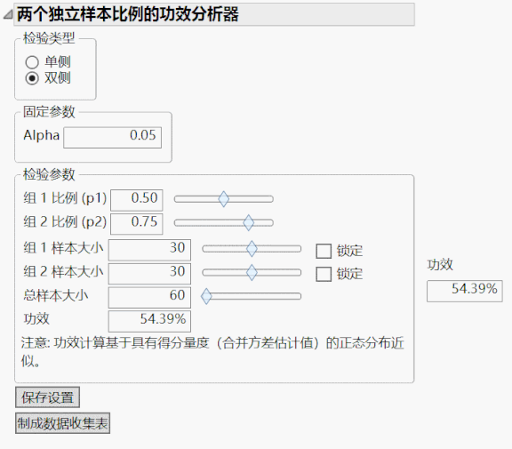

點擊圖1中的兩獨立樣本比例的power,進入相應的操作界面(圖6)。
圖6  兩組獨立樣本比例的樣本數和power計算——操作界面
例3:已知兩組率的樣本數計算power:
已知兩組的率分別爲0.6和0.8,α爲0.05,樣本數各50例,其power是多少?操作見圖7,可見power爲60.88%。
這一power略有點低,如果我們想達到80%的power,需要多少樣本數呢?可以在power中輸入80,如圖8所示,樣本數發生了變化,說明若希望power達到80%,則每組至少需要79例樣本。

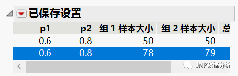

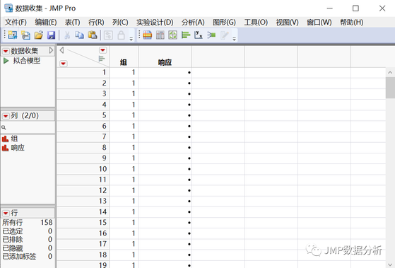

點擊圖8中的保存設置,可以對目前的參數及樣本數進行存儲(圖9)。點擊圖2中的製成數據收集表,JMP將根據當前的樣本數新建一個數據表(圖10),方便研究者直接進行數據的收集工作。
圖9 保存設置輸出結果
圖10  製成數據收集表輸出結果
