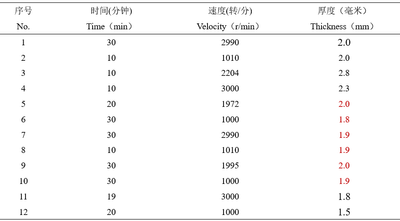

利用JMP客製設計得到12次實驗,根據每次實驗中的具體離心時間、離心速度參數,進行離心,離心後拍照,Photoshop軟體測量離心管中PBMC的厚度,結果見表1。
表1 不同離心條件下PBMC厚度測量結果

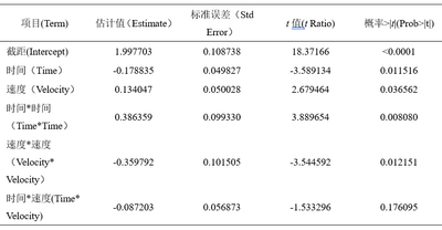

利用JMP軟體擬合模型,採用標準最小平方法進行效應篩選,離心時間及速度兩個因素的主效應、二次效應、交互作用對PBMC厚度的影響(表2)。
表2 離心分離因素對PBMC厚度的影響
離心時間、離心速度及其交互作用對PBMC厚度的影響均具有統計學意義,P<0.05;時間與速度的交互作用無統計學意義(P>0.05)。對各參數估計值軟體排序(表3),離心時間的影響大於離心速度。

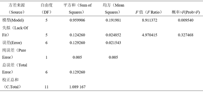

標準最小平方法擬合模型的變異數分析(表4),模型和誤差的均方分別為0.191981、0.021543,F值為8.911,模型的P<0.01,表明擬合模型在α=0.01的水準上是顯著的。

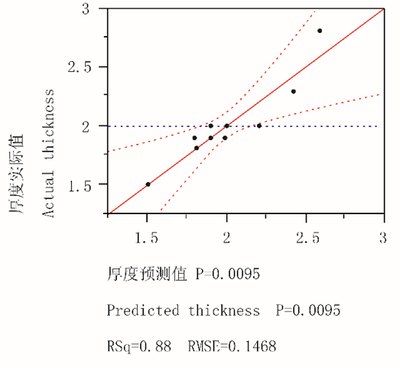

該擬合模型中預測值與實際值的關係(圖1)可見:決定係數R2=0.88,表明該模型可以解釋88%的變異,模型擬合較好。

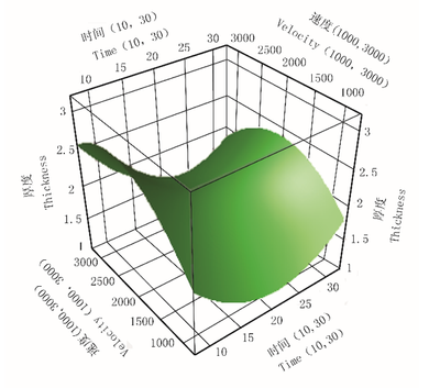

根據標準最小平方法擬合模型,利用JMP軟體進行因數刻畫(曲面刻畫器),將具有反應變數的模型顯示為曲面,得到曲面圖(圖2)。可以直觀地找到反應變數即PBMC厚度的最大值,並且可以觀察離心時間及離心速度之間的交互作用。

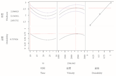

預測刻畫器最優設置
JMP軟體預測刻畫器中選擇最大化意願,軟體自動調整預測刻畫圖形,得到PBMC厚度為最大值的最優設置(圖3)發現:密度梯度離心法分離胃癌患者外周血PBMC,獲取PBMC最大厚度的方法是:離心時間使用10min,離心速度定為2306.962r/min,約為2307r/min。本實驗預測,在上述條件下,PBMC厚度理論值為2.596923mm,95%CI(2.34213, 2.85171)。
圖3 預測刻畫器最大化意願的設置
