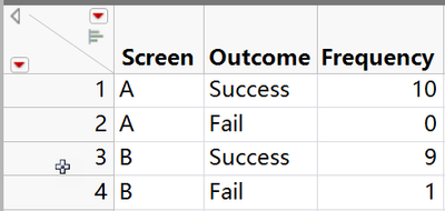

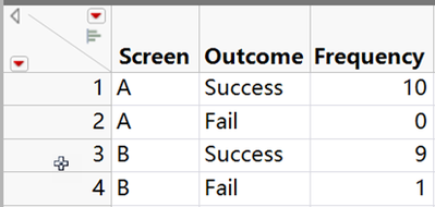

資料存儲在結果/頻率表格格式中。
螢幕 兩種螢幕類型(AB
結果 兩種結果(成功,失敗)
頻率 導致成功或失敗的手機數量

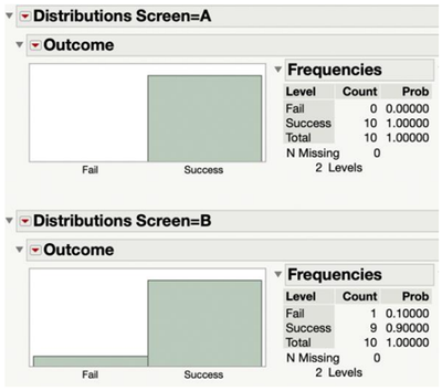

我們首先使用分佈平臺以圖形方式總結資料。圖1顯示了橫條圖,以及兩種螢幕類型每種結果的計數和比例。
圖1 分佈
要創建,選擇分析>分佈。選擇結果作為Y變數,頻率作為頻率變數,螢幕作為依據變數。
所有10部帶有螢幕類型A的手機(100%)都沒有經歷螢幕損壞,而10部帶有螢幕類型B的手機中有一部(10%)發生了損壞。由於這只是對20部手機進行的測試結果,因此我們不應立即得出結論認為螢幕A通常比B更好,而應進行更正式的統計分析。

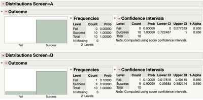

2 顯示了基於這些資料的信賴區間。
2 分佈和信賴區間
要創建,請從每種螢幕類型的橫條圖旁邊的紅色三角形中選擇信賴區間 為0.95
這些區間的解釋如下:我們有95%的把握認為螢幕類型A1米跌落高度的總體成功率介於72.2%100%之間,而我們有95%的把握認為螢幕類型B1米跌落高度的總體成功率介於59.6%98.2%之間。信賴區間量化了估計中的統計不確定性。由於樣本量較小(每種螢幕類型10部手機),不確定性相當大,這反映在信賴區間的寬度上(螢幕類型A100 72.7 = 27.3,螢幕類型B98.2 59.6 = 38.6)。
技術說明:圖2 中顯示的信賴區間和下一節中進行的假設檢驗都基於使用二項分佈的統計程式。用於估計總體比例的另一種常見方法是基於常態分佈。使用該技術的結果將與此處顯示的結果不同。
為了在95%的信賴水準上統計證明所需的97%總體成功率,信賴區間的下限需要超過97%,這意味著我們估計成功率的任何可能值都大於97%。在我們的資料中,螢幕A的下限是72.2%,螢幕B59.6%。顯然,我們沒有產生統計證據來證明成功率超過97%。事實上,這些信賴區間中的誤差幅度揭示了,基於僅測試10部手機,不可能在95%的信賴水準上證明這種成功率水準。即使對於螢幕類型A的完美結果,我們也只能估計總體成功率最高為72.7%。我們需要測試足夠多的手機,才能產生一個誤差幅度更小的信賴區間,例如97.5% - 100%的信賴區間。

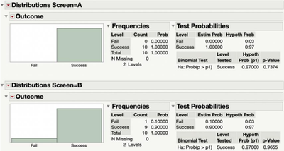

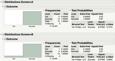

3 顯示了添加到分佈輸出中的假設檢驗結果。
3 分佈和假設檢驗
要創建,請從每種螢幕類型的橫條圖旁邊的紅色三角形中選擇測試概率。輸入0.97作為成功的假設概率。選擇大於假設值的概率(精確的單側二項式檢驗)。
兩個測試的p值都很大(螢幕A0.7374,螢幕B0.9655),表明,正如我們已經確定的,沒有統計證據表明達到了所期望的97%成功率,我們選擇的顯著為0.05

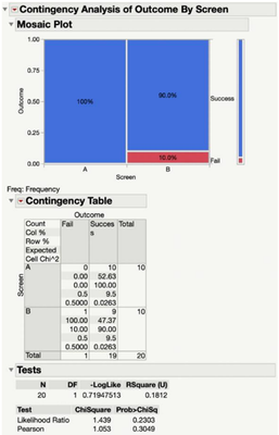

4是來自列聯表分析的輸出。
為了創建這個,選擇分析>X擬合Y。將結果放在Y,回應中,螢幕放在X,因數中,頻率放在頻數中。右擊馬賽克圖表並選擇在儲存格標記下的百分比標籤。列聯表輸出中的紅色三角形提供了顯示在表格儲存格中的資訊的選擇。
似然比和皮爾遜的p值顯示0.23030.3049,正如預期的那樣,沒有足夠的統計證據表明兩種螢幕類型之間的總體成功率有差異。

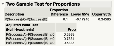

5包含了兩樣本比例檢驗的結果,這是另一種測試假設的方法。如果有超過兩個類別(例如,螢幕類型CD等),則可以使用列聯表分析中的卡方檢驗,而當只有兩個組時,只有兩樣本比例檢驗可用,就像這裡的情況一樣。
 要創建,請從頂部紅色三角形中選擇“雙樣本比例檢驗”。
如預期的那樣,這種統計分析技術的p值很大(0.5338),表明沒有統計證據表明兩種螢幕類型之間的成功率有差異。同時請注意,PA - PB(總體成功率的差異)的信賴區間是[-.018, 0.346]。這被解釋為:我們有95%的信心估計螢幕類型A的總體成功率比螢幕類型B的總體成功率小0.18個單位,高達0.346個單位。也就是說,我們估計螢幕類型A的總體成功率可能比螢幕類型B的總體成功率小,也可能比螢幕類型B的總體成功率大。如果區間完全大於0或小於0,才會在所選的信賴水準上存在統計上顯著的證據。這個信賴區間顯示0PA - PB的一個合理值。換句話說,成功率之間沒有差異。
