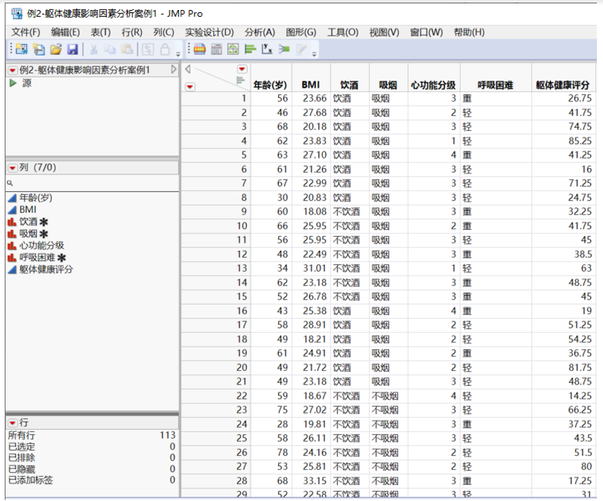

以圖1的數據為例,探索軀體健康評分的可能影響因子。
圖1

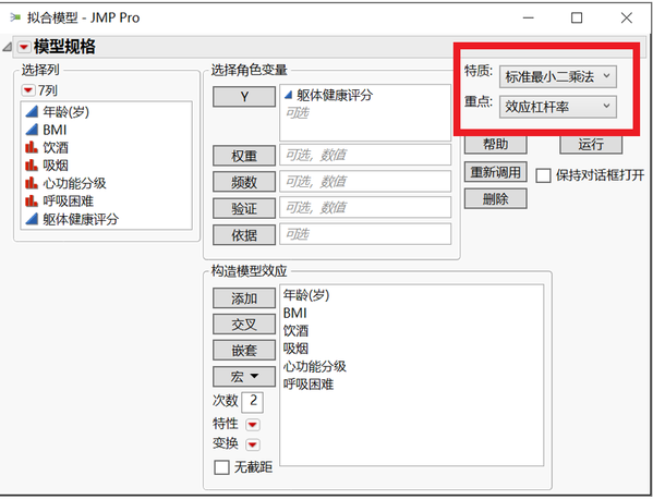

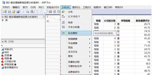

在JMP中依次點擊「分析」菜單→擬合模型」(圖2),在彈出的對話框中將軀體健康評分導入「Y,將預計要進行多因子分析的變數導入「構造模型效應」中(圖3)。
圖2
圖3擬合模型」的操作示意圖第二步
圖3中我們可以看到,對話框的右側上方有兩個選項框,分別為「特質」和「重點」。
  • 當依變數為連續變數(此時變數名左側顯示為藍色三角形狀)時,「特質」自動設置為「標準最小二乘法」,即採用線性迴歸方法
  • 重點默認為效應杠杆率,可以選擇其它,對結果並不影響,只是結果中的展示內容不同,有的展示多一些,有的展示少一些,而且都可以在結果中自行調整擬展示的內容,因此「重點」這一選項默認即可。

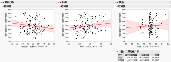

Part 1 槓桿圖
第一部分為槓桿圖,槓桿圖也稱為偏迴歸殘差槓桿圖,或增加變數圖,它反映的是扣除了其他因子影響後某個自變數與依變數的關係。
本例中多因子分析納入了6個自變數,因此結果中分別呈現了6個自變數在校正了其他5個自變數後與結局的偏殘差圖。由於篇幅有限,本文僅呈現前3個自變數的槓桿圖(圖4)。
圖4 槓桿圖結果(部分展示)
連續變數和分類變數的槓桿圖並不相同。
  • 連續變數容易理解,如年齡的槓桿圖顯示,在校正其它因子後,與軀體健康評分呈負相關;
  • 分類變數的結果可通過「最小二乘均值」來觀察兩類或多類的差異情況。如飲酒的表中顯示,在校正其它因子後,飲酒和不飲酒的軀體健康評分的最小二乘均值分別為48.1和45.4,這一均值不等同於常規均值。

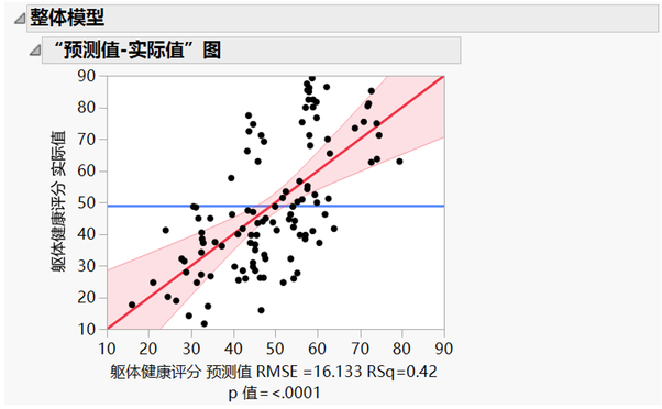

Part 2 預測值-實際值
第二部分為「預測值-實際值」圖(圖5),該圖反映的是模型預測值與實際觀測值的吻合程度,橫坐標是預測值,縱坐標是實際值,二者越接近45度線,越說明模型擬合效果好。
本例中R2=0.42,在醫學領域中可以認為是擬合不錯的迴歸模型了。

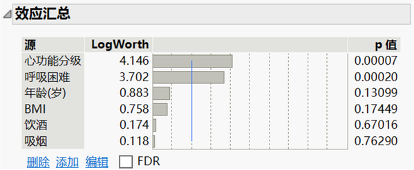

Part 3 效應匯總結果
第三部分為效應匯總結果(圖6),該部分反映的是各自變數的貢獻值大小,主要通過LogWorth值來反映,LogWorth值等於 -log10P
從圖6中可以看出,6個自變數中貢獻最大的是心功能分級和呼吸困難,而年齡、BMI、飲酒和吸煙的影響較小。該結果可以直觀反映出自變數的貢獻大小,也可以作為後續進一步進行變數篩選的參考依據。

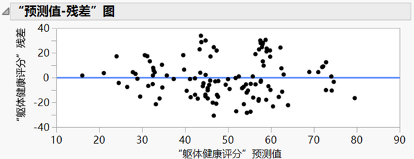

Part 4 預測值-殘差
第四部分為「預測值-殘差」圖(圖7),該圖是以依變數預測值為橫坐標,以殘差為縱坐標繪製的散點圖。
殘差圖可以提示模型擬合是否合理,如果殘差隨機分佈在y=0的上下兩側,提示模型擬合較好,如果是非隨機分佈(如呈現某種特定的變化趨勢),則說明模型可能存在問題,需要重新考慮模型構建的前提條件是否滿足。
本例結果顯示,殘差分佈較為均勻,並未發現明顯的變化趨勢,可以認為模型對數據的擬合效果較好。

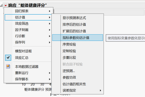

不過要注意的是,JMP中默認的分類變數中的參數估計值是「效應編碼」,而不是虛擬變數編碼。在一般情況下,我們在看分類變數,預期會看到虛擬變數編碼,在這個例子中則是相反。
效應編碼與虛擬變數編碼兩者的差別在於:虛擬變數反映的是其它類分別與參照類的差值;效應編碼反映的是每一類與均值的差值。所以當自變數中有分類變數時,不要採用參數估計值結果,而要選擇指標參數化估計值的結果。

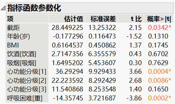

為了輸出我們更為習慣的虛擬變數編碼,需要在響應「軀體健康評分」左側的紅色向下箭頭點擊「估計值」→指標參數化估計值」(圖9)
圖9 指標參數化估計值「操作步驟
此時結果會給出指標函數參數化的結果,此時分類變數對應的參數估計結果才是我們真正希望得到的結果(圖10)。
圖10 指標參數化估計值
圖10的指標函數參數化結果顯示(以心功能分級為例),與心功能分級4(結果中未顯示的類別為參照類)相比,心功能分級1比心功能分級4的軀體健康評分平均高36.29,心功能分級2比心功能分級4平均高22.22,心功能分級3比心功能分級4平均高11.54。
對比圖10和圖8結果,可以看出,兩個結果的連續變數相同,分類變數不同。因此再次強調,如果自變數有分類變數,必須選擇指標函數參數化結果。以上就是今天分享的如何使用JMP進行線性迴歸的多因子分析。
