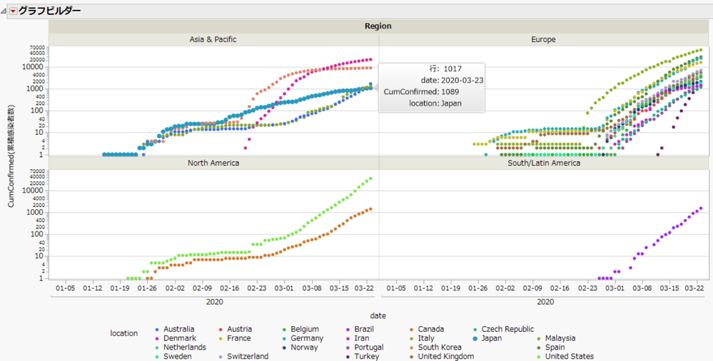

累積感染者数の可視化
先に感染者数が増大した中国を除き、日本より累積感染者数が多い国は22か国です。日本も含め23か国に対する、日ごとの累積感染者数をグラフビルダーでプロットしてみます。
グラフは地域別に分けており、横軸が日付、縦軸がその日付での累積感染者数を表しますが、縦軸は対数目盛にしています。
日本(左上のグラフ)の水色で、323日時点の累積感染者数は1089人です。日本は早い時期に感染者が見つかりましたが、他の国と比較しても、そんなに感染者が増えていないことがわかります。同じアジア地域のイラン(ピンク色)は、他のアジア地域の国より遅く最初の感染者が見つかっていますが、今ではアジア地域で最も多い累積感染者数になっています。
ヨーロッパ(右上のグラフ)は多くの国で3月初めから急激に感染者数が増加していますし、米国やカナダ(左下のグラフ)、ブラジル(右下のグラフ)も感染者数が急増していることがわかります。

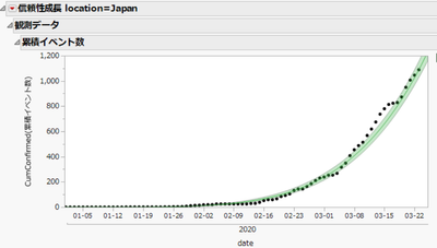

日本
今回使用したデータによると、日本で最初に感染者が記録されたのは115日です。その割には、ほかの国に比べ感染者数が抑えられています。モデルとしては、あまりあてはまっていない時期もありますが、概ね感染者数の特徴をとらえたモデルになっていると考えて良いでしょう。

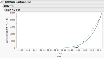

イラン
イランで最初に感染者が記録されたのは220日です。ここから3月にかけて急激に感染者数が増大しています。37日からは、あてはめた曲線より上側に実際の感染者数が位置していますので、このときの感染者数の急増ぶりを表しています。

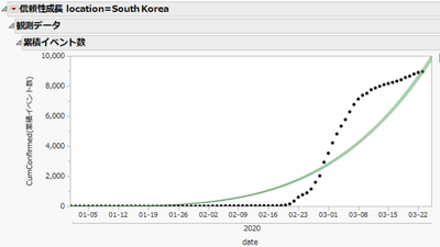

韓国
このモデルでは、韓国の感染状況を全く説明できていないことがわかります。2月の後半から急激に増えて、3月の初旬から緩やかになってなっているといった現象を説明できていません。

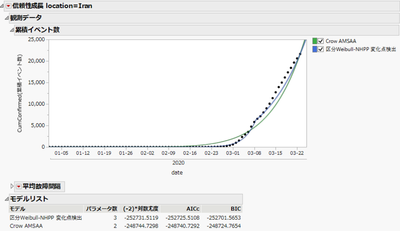

「信頼性成長」には、[区分Weibull-NHPP 変化点検出] というあてはめ方法があり、データからトレンドが変化した時点(変化点)を検出し、変化点の前後で別々の形状パラメータ(β)をもつCrow-AMSSAモデルをあてはめることができます。今回のモデルのあてはまりが良くなかったイランと韓国について、この変化点で分けたモデルのあてはめを行ってみます。
青色の曲線が「区分Weibull-NHPP 変化点検出」のあてはめ線になります。またここでは示していませんが、パラメータ推定値と変化点のレポートも併せて表示されます。
イラン
変化点は38日です。そのため38日前後で形状パラメータが異なるモデルがあてはめられています。視覚的に見ても、この変化点で分けたモデル(青色の曲線)のあてはまりの方が良く見えます。レポート下側の「モデルリスト」には、あてはめの良さを示す指標であるAICcBICが表示されています。これらの指標は値が小さい方があてはまりが良いことを示しますので、指標で判断したときも変化点で分けたモデルのあてはめが良いことがわかります。

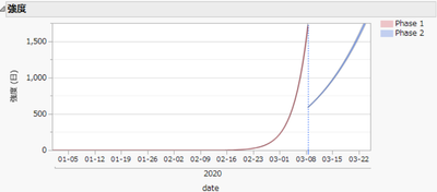

強度関数による考察
「信頼性成長」では、あてはめたモデルに対し、強度関数のグラフを表示するオプションがあります。

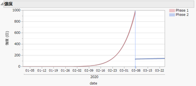

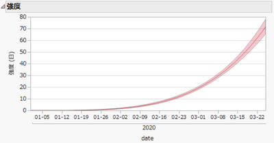

強度はその時点において感染する密度を示し、強度関数は、時間ごとの強度を示した関数です。ここではCrow-AMSSAモデルを時間で微分したものが強度関数となり、ごく短い時間で感染する確率を、時間間隔で割ったものの極限値となります。強度関数のグラフをみることにより、感染者数が急激に増加したか、減少したかを確認することができます。
以下は先で示した4つの国に対する強度関数となり、イランと韓国は、変化点ごとにあてはめたモデルに対しての強度関数になります。
※以降のグラフも、縦軸の値の範囲が異なることにご注意ください。
米国
日本
米国は、315日あたりから、強度関数が急激に大きくなっていることがわかります。ニュースでもこのあたりから感染者数が急増したことが伝えられていました。日本も増加傾向にあるので今後が心配ですが、強度の値自体(Y軸の値)は他の国に比べて小さいです。
イラン
韓国
イランと韓国は、変化点の前後で強度関数の色を変えています。イランは31日あたりから感染者数が急激に増加し、変化点である38日以降は増加が若干抑えられましたが、依然増加していることがわかります。対照的に韓国は変化点の後では、急激な増加が抑えられているといって良いでしょう。まだ感染者数が出ていることは確かですが、収束に向かう可能性がある良い傾向です。
