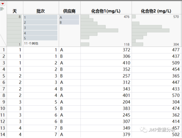

首先,品質改進⼩組進⾏產品的統計製程管制 (SPC)透過控制圖瞭解製程的穩定性並分析過程變化的模式。透過製程能力分析,評定其是否滿⾜顧客/外部交期。兩個⼯具都⽀持更好地理解過程,並指導制定改進策略。團隊對來⾃兩家供應商的兩種化合物原材料,進⾏了為期8天的樣品採集並導入JMP軟件,涉及所有批次,下圖(一)為部分數據截圖。
圖 ()

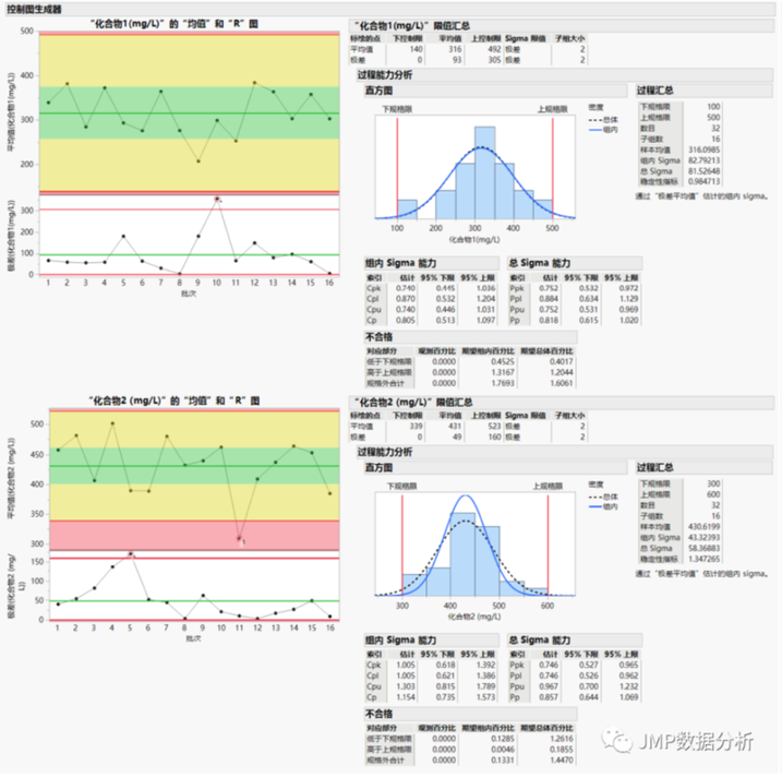

透過JMP的控制圖⽣成器平台可以快速得到下圖()的輸出結果,左側分別為化合物1和化合物2XBar&R控制圖,右側為製程能力分析結果。
圖()控制圖⽣成器結果
分析第三步驟:分析結果的數據解讀
  1. XBar圖是以批次為⼦組的均值控制圖。觀察可以發現,化合物1的所有的點都隨機落在控制範圍內(綠⾊和黃⾊區域)。引入判異規則,沒有任何點被圈起來或被標記,這意味著過程是"在控制中"或穩定的。⽽化合物2在引入判異規則後,發現批號11落入紅⾊區域,並被圈起來或打上標記,這表明該過程不受控制或不穩定。
  2. R圖是批次為⼦組的極差控制圖,⽤於監測過程中的波動⼤⼩。圖表上的每個點都代表批次範圍的最⼤值和最⼩值的差值。引入判異規則,可以看到化合物1的第10批產品和化合物2的第5批超出了控制限,說明有⼀些特殊原因造成過程波動變化。
  3. 右側部分則是製程能力分析結果,⽤來識別表現不佳的過程。常⽤來評估的幾個能⼒指標包括:
    1. Cp/Pp:規格限的寬度與過程波動之比。Cp⼜叫內部(或短期)潛在製程能力( 只考慮⼦組內的波動),Pp⼜叫整體(或⻓期)潛在製程能力(考慮所有組整體的波動)。它們是衡量如果過程均值和⽬標均值⼀致,能⼒能夠達到多少的常⽤指標;
    2. Cpl/Ppl⽤于檢查⼀個過程滿⾜規格下限的能⼒;
    3. Cpu/Ppu⽤于檢查⼀個過程滿⾜規格上限的能⼒;
    4. Cpk/Ppk:取Cpl/PplCpu/Ppu的最⼩值。
    5. Cpk/Ppk等於1.0,被認為⼀個勉強合格的過程,當然也有些⾏業準則要求Cpk/Ppk的最⼩值為1.33或甚⾄更⾼。
  4. 當前原料化合物1Cpk值和Ppk值分別為0.7400.752,所以認為該製程不太合格。化合物2也不是很好,Cpk值和Ppk值分別為1.0050.746

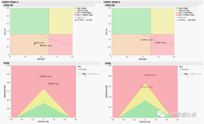

此外,我們還可以透過JMP製程能力篩選平台(Process Screening),利⽤⽬標圖和製程性能圖將變異和能⼒結合到⼀個輸出中,同時查看兩個供應商的化合物是否穩定,是否符合給定規格。此平台尤其適合⼤量製程需要監測的品質檢測場景,非常推薦使用。
圖()
上圖()的製程能力圖突出了過程是否健康的兩個⽅⾯, 即穩定性指標和製程能力(Ppk)。⼀個穩定的過程將有⼀個接近1的穩定性指標。穩定性指數的值越⾼,表明製程越不穩定。
製程能力Ppk是衡量過程表現的重要參數,數值越,對應於每百萬個產品的缺陷率越低。理想的製程(有能⼒的和穩定的)顯⽰在圖中的綠⾊陰影區域,其中Ppk>1.0, 穩定指數<1.25無能⼒的和不穩定的過程在紅⾊陰影區域,其中Ppk<1.0,穩定指數>1.25
⽬標圖為每個過程在 x 軸上顯⽰規格標準化的均值偏移,在 y 軸上顯⽰規格標準化的標準差,⽤於快速提供關於過程是否符合規格限的匯總視圖。
穩定有能⼒的製程顯⽰在圖中的綠⾊(pk>2.0)和黃⾊(pk>1.0)陰影區域,⽆能⼒的和不穩定的過程在紅⾊陰影區域(Ppk<1.0)。
對於供應商A來說,化合物1和化合物2的兩個過程都是穩定的,但能⼒不⾜。對於供應商B來說,化合物2是穩定的,但能⼒不⾜,⽽化合物1既能⼒不⾜⼜不穩定。
