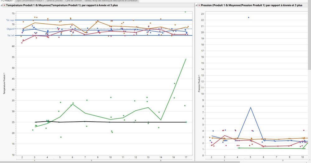

bonjour,
merci pour votre solution que j'ai utilisé dans un Tab page Box.
mais je n'arrive pas à avoir les 4 graphiques dans mon écran. Comment faire pour avoir les bonnes dimensions automatiquement?

Re: script avec graphs et splitter box
The
Size(640, 480),
is what is changing the overall size of the outside V Splitter Box.  Are you specifying a size for the overall or for the individual graphs.  That should allow you to adjust what is displayed on the screen.
