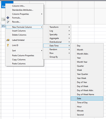

J’ai une table de données avec une colonne date sous le format suivant « j/m/a h :m », je crée une nouvelle colonne date à partir de la colonne précédente avec maintenant le format suivant « j/m/a ». J’aimerais supprimer les doublons quand les jours sont les mêmes !
Cependant quand je supprime les doublons de la nouvelle colonne date, cela ne trouve aucun doublons car même si les jours, mois et années sont les mêmes d’une ligne sur l’autre, JMP ne reconnaît pas les lignes comme lignes dupliquées.
Il doit y avoir un problème avec les notions de minutes, secondes ect..
Comment contourner ce problème svp ?

If you just change the format from Column Properties the values are not really changed. Create new column, for example use quick formula
and then remove based on that

Merci cela fonctionne bien !
