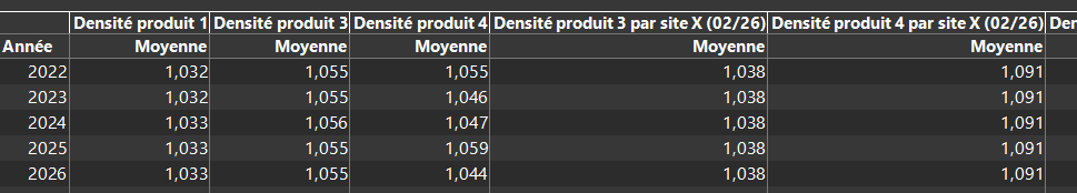

bonjour, j'ai des noms de variables longs. je voudrais les afficher surr 2 lignes dans un tableau pour ne pas avoir un tableau trop large.
j'ai essayé en incorporant "!N" dans le nom de la variable (proposé par Copilot) mais celà ne marche pas.
solution?
j'utilise JMP 19.2
cordialement

i'm speaking about Tabulate

can you provide a screenshot of what the problem looks like? Is it the column names?

avec Analyse/Mettre un tableau, j'ai des colonnes trop large (voir les 2 colonnes à droite). donc je voulais avoir le noms des variables sur 2 lignes.

To my knowledge this is not possible in tabulate.
A way to do get a summary table from tabulate to have wrapped headers is
1. Create the table in Tabulate
2. Click Red Triangle > Make into Data Table
This will create a JMP Table from the Tabulate report, where you are then able to resize the column width with wrapped headers.
Hope this helps! If not, please make a submission to the JMP Wishlist: https://community.jmp.com/t5/JMP-Wish-List/idb-p/jmp-wish-list
