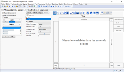

Bonjour à tous,
J’ai une question par rapport aux images jpg, je ne trouve pas de documentation sur JMP à ce sujet.
Dans mon cas, je dispose d’un dossier contenant environ 3000 images sous le format « jpg ».
J’aimerais pouvoir afficher dans le constructeur de graphiques ces images au format « jpg » en fonction de la sélection des filtres de données locales.
Par exemple :
Ici, il faudrait que s’affiche l’image suivante : obj « B » et type « 2 ».
Cette image se nomme comme ceci dans mon dossier : " B_2.jpg " .
Merci pour votre aide !

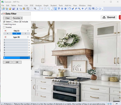

Taking a similar approach to @ian_jmp below is a simple example of script that displays an image based upon a data filter selection, but does not use a JMP platform such as Bivariate or Graph Builder.  It just simply displays an image.
Names Default To Here( 1 );
path = "c:\users\???\pictures"; // set the path to your image directory
// Filter out all non jpg files
files = Filter Each( {file}, Files In Directory( path ), Word( -1, file, "." ) == "jpg" );
// I create a dummy data table to use for an example
ob = {"A", "B", "C"};
dt = New Table( "Pictures", invisible,
	add rows( N Items( files ) ),
	New Column( "Obj", character, set each value( ob[Mod( Row(), 3 ) + 1] ) ),
	New Column( "type", nominal, set each value( Col Cumulative Sum( 1, :obj ) ) ),
	New Column( "ImagePath", character, set each value( files[Row()] ) )
:ImagePath << hide;
// Here is the working code that can be used against a data table that matches
// the example data table created above
// It uses a Make Row State Handler to handle the changing of images when
// the data filter values change
nw = New Window( "Example",
	hlb = H List Box(
		dt << Data Filter(
			Location( {928, 247} ),
			Mode( Include( 1 ) ),
			Add Filter( columns( :Obj, :type ), Display( :type, N Items( 8 ) ) )
		pb = Graph Box( Frame Size( 600, 600 ) )
pb( report )[axisbox( 2 )] << delete;
pb( report )[axisbox( 1 )] << delete;
theFunction = Function( {a},
	If( N Rows( dt << get selected rows ) == 1,
		Try( pb << delete );
		hlb << append( pb = Picture Box( Open( path || "\" || dt:ImagePath[(dt << get selected rows)[1]], jpg ) ) );
		pb << set height( 600 );
		pb << set width( 600 );
		hlb << append( pb = Graph Box( Frame Size( 600, 600 ) ) );
rs = dt << make row state handler( theFunction );
