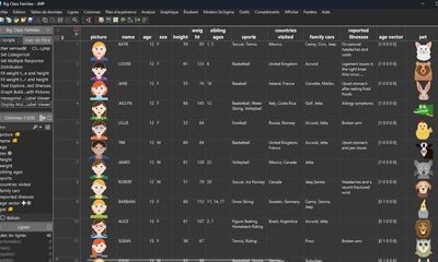

bonjour,
avec JMP19, je n'ai plus l'html avec le thème foncé. Il apparaît comme avec le thème clair.
html réalisé avec publier dans le fichier
sachant que je suis en fond noir avec JMP19:
est-ce que vous avez le même problème ?
cordialement

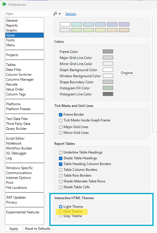

Hi @Françoise ,
JMP does not assume that if you are using Dark Mode that you want to export to Interactive HTML using the Dark Theme.
If you would like to export to Interactive HTML using the Dark Theme, please choose Dark Theme in the preferences:
~John

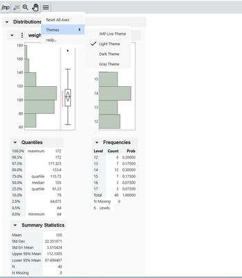

Hi @Françoise ,
Thank you for reaching out. If you are exporting the report as Interactive HTML, the themes can always be changed using the Themes Menu.

hi,
I'd already selected the dark theme.
regards
