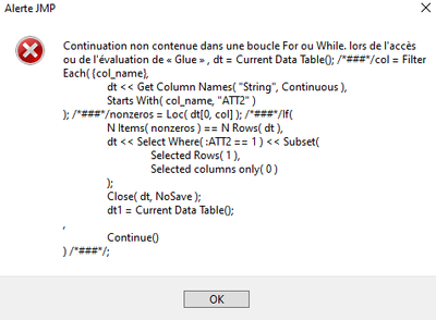

Bonjour à tous,
Je cherche à réaliser des manipulations sur les colonnes lorsque la colonne ne contient pas que des valeurs égales à 0.
J’utilise le script ci-dessous mais j’obtiens une erreur.
Names Default To Here (1);
dt = current data table();
H = Col Sum(:"ATT2"n);
//show(H);
If(H != 0,
	dt << Select Where (:"ATT2"n == 1) << Subset (Selected Rows( 1 ), Selected columns only( 0 ) );
	Close(dt,NoSave);
	dt1 = current data table();
	continue()
Avez-vous une idée de comment contourner ce problème ?
Merci pour votre aide !
jthi
Re: colonne égale à 0
Ah.. Continue() should only be used with loops. Depending on what you wish to do, you might not even need the else statement (so remove , Continue()).
-Jarmo

Peut-être existe-t-il un moyen en JSL de :
Si la colonne contient que des "0" continuer (fonction continue())
Sinon exécuter la suite du script...
jthi
-Jarmo
hcarr01
Level VI
Merci pour votre réponse, juste en enlevant la fonction "continue()" cela a fonctionné directement !
