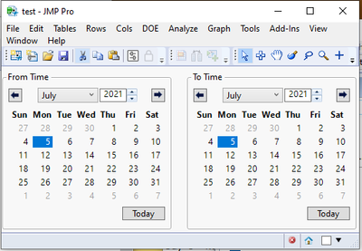

Bonjour,
J'ai un code JSL qui demande à l'utilisateur de spécifier un intervalle de temps via une Calendar Box. Mon code fonctionne bien je souhaite seulement pouvoir supprimer l'affichage de l'heure qui ne m'est pas utile par la suite. Est ce que c'est possible ?
dt1=Today(),
dt2=Today(),
HListBox(
	PanelBox( "From Time", scal = Calendar Box(SetFunction(Function({this}, date1=scal<< Get Date) ))),
	spacerbox(Size(20,20)),
	PanelBox( "To Time", ecal = Calendar Box(SetFunction(Function({this}, date2=ecal<< Get Date) )))
Merci d'avance pour vos réponses !
Elise B.

txnelson
Re: Supprimer l'heure de l'affichage Calendar Box

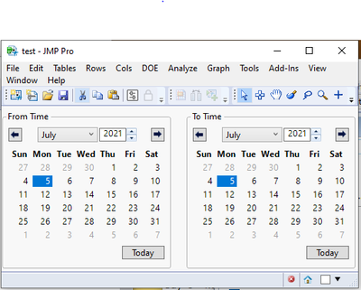

I was able to change the visibility on the not required objects with the script below
dt1 = Today();
dt2 = Today();
nw = New Window( "test",
	H List Box(
		Panel Box( "From Time",
			scal = Calendar Box( SetFunction( Function( {this}, date1 = scal << Get Date ) ) )
		Spacer Box( Size( 20, 20 ) ),
		Panel Box( "To Time",
			ecal = Calendar Box( SetFunction( Function( {this}, date2 = ecal << Get Date ) ) )
nw[Text Box( 16 )] << visibility( collapse );
nw[Text Box( 8 )] << visibility( collapse );
nw[Number Edit Box( 4 )] << visibility( collapse );
nw[Number Edit Box( 2 )] << visibility( collapse );

Craige_Hales
You might also like Select Date Range with Calendar Boxes  which links the two boxes together, forces the returned dates to midnight, and uses <<showTime(0) to remove the GUI elements.
Craige

Elise_B
Level III
Cela a parfaitement fonctionné merci beaucoup !
Elise B.
