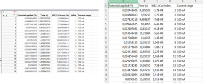

petite précision je viens de voir que la différence se passe au moment de l'importation. J'importe des fichiers csv lorsque je les ouvre sous excel il y a bien les  bonnes valeurs par contre avec jmp il y a des décimales qui s'ajoutent est ce qu'il n'y aurait pas un paramètre à modifier? voici une photo des tables sous excel et jmp. merci

Do they values look same in text editor (not in excel) and in JMP? Excel tends to modify and format your data which JMP generally does not do.
-Jarmo

Je ne sais pas car j'enregistre directement le fichier  en excel mais en regardant de plus près sur le programme d'analyse la première valeur à une décimale de moins que sur excel et du coup 2 de moins sur jmp.
Je pense qu'il va falloir que je modifie chaque colonne manuellement

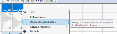

Based on the import script I think you do have .csv data which is text? You can open it with notepad and compare JMP and that text. If you wish to add fixed dec in JMP to all continous columns, you can use standardize attributes or script it.
JMP created script (notice that the column names are hard coded)
// Standardize column attributes
Local({old dt = Current Data Table()},
	Current Data Table(Data Table("Big Class"));
	For Each({col, index}, {:height, :weight}, col << Format("Fixed Dec", 12, 2));
	Current Data Table(old dt);
-Jarmo

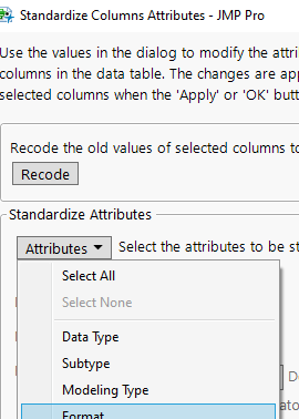

Les fichiers sont bien des excel. j'ai déjà essayé de standardiser les attributs mais ça ne résout que partiellement le probleme: Si je met 9 décimales il me reste 1 colonne sur 7 qui n'en possède que 8 ce n'est pas encore bon. Je ne comprends pas ce changement je n'avais jamais eu de problème jusqu'à l'installation de la dernière version.
