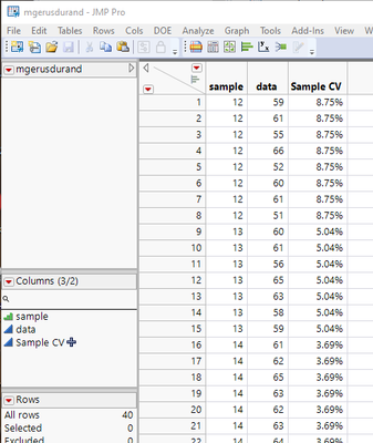

Re: Script colonne CV pour une sous sélection du tableau
Merci Jim,
j'ai bien les CV par échantillons !
Commemnt puis je faire maintenant pour avoir le CV sur une sélection de lignes pour un échantillon? Par exemple comment puis-je faire pour avoir le CV seulement des 3 premières lignes d'un échantillon?
J'ai essayer d'inclure un data filter dans mon script mais cela m'affiche une fenetre de sélection, cela ne modifie pas les données utilisées pour le calcule du CV. Dois-je ajouter un argument à mon calcul?
Merci encore
Marie
