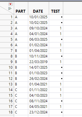

Bonjour, je cherche à construire un script JMP dans lequel je pourrais créer une nouvelle colonne qui selectionne les 3 dernières données par rapport à la colonne "PART" et en fonction des dates de la colonne "DATE" : prendre les 3 dernières données par pièce en triant les dates par ordre décroissant (mettre un 1 dans la colonne TEST lorsqu'il faut garder les données)
Exemple de la table de données :
Ci-joint vous trouverez la table de données.

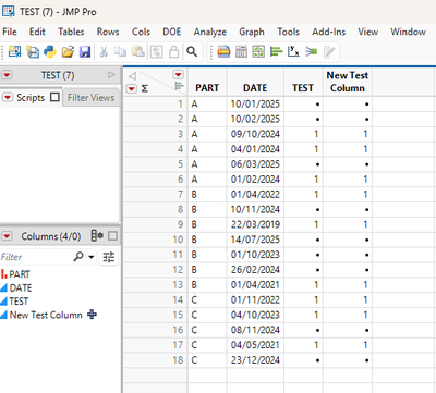

Expanding on Jarmo's response, If you create a new column, and use the following formula
If( Col Rank( :DATE, :PART ) <= 3,
	1,
You will get the following result
	1,
