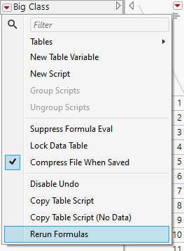

Obtenir un raccourci pour la commande "Exécuter à nouveau les formules"
Ce serait très pratique d'avoir quelque chose comme le F9 d'Excel, notamment pour les formules avec de l'aléatoire.
Je n'ai pas trouvé le moyen de "coller" un raccourci à cette commande.
Possible ?
Par avance merci.
1 REPLY 1
jthi
Re: Obtenir un raccourci pour la commande "Exécuter à nouveau les formules"
I'm not sure what F9 does in Excel but by very quick check it seems to be a shortcut for some recalculations. You can recalculate formulas from red triangle of the table name and using Rerun Formulas.
For singular formula I think you might have to open the formula editor and click Apply.
