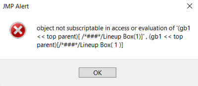

Bonjour,
J'ai un script qui me permettait de lancer un script depuis une base de données pour générer un graphique. Ensuite je supprime des éléments de ce graphique et c'est là où ça coince dans le script... Ce script marchait en JMP15 mais ne marche plus en JMP16 .
J'ai déjà remplacé "top" par "top parent", mais même si le code en lui-même marche, quand je le mets dans une Platform ça ne marche plus. Quelqu'un  a rencontré un problème similaire ?
J'ai l'erreur suivante :
Platform(
	Data Table( "3.1.2 - 3ACTI__Chambre__EQPID__B - Time Lines Table" ),
	gb1 = Graph Builder(
		Size( 575, 508 ),
		Show Control Panel( 0 ),
		Variables(
			X( Column( "3ACTI__DAY__B" ) ),
			Y( :Mean ),
			Overlay( Column( "3ACTI__Chambre__EQPID__B" ) )
		Elements( Line( X, Y, Legend( 4 ), Missing Values( "Connect Dashed" ) ), Points( X, Y, Legend( 1 ) ) ),
		Column Switcher(
			Column( "3ACTI__DAY__B" ),
			{Column( "3ACTI__DAY__B" ), Column( "3ACTI__WEEK__B" ), Column( "3ACTI__MONTH__B" )},
			Title( "Date Switcher" )
		Column Switcher( :Mean, {:Mean, :Median, :Std Dev}, Title( "Stat Switcher" ) ),
		SendToReport(
			Dispatch(
				"Graph Builder",
				OutlineBox,
				{Set Title(
					"Time Line by Date -!" || "Range SiO2 BASE" || " by " || "3ACTI__Chambre__EQPID__B"
				), Image Export Display( Normal )}
			Dispatch( {}, "graph title", TextEditBox, {Set Text( "" )} )
	(gb1 << top parent)[Lineup Box( 1 )] << delete;
	(gb1 << top parent)[Popup Box( 1 )] << delete;
	(gb1 << top parent)[Text Box( 1 )] << delete;
	(gb1 << top parent)[Slider Box( 1 )] << delete;

Looks like the error is happening because the graph did not get drawn. I haven't used the platform() function, but if you append it in a vlistbox (or other display box container) within a new window() then the graph gets drawn. Then move the <<delete() commands to the end, after the graph is drawn. You might want to delete another slider box.  Here's an example with big class.jmp
