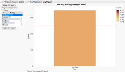

Bonjour à tous,
En pièce jointe la base de données pour illustrer ma question.
Dans l'outil constructeur de graphique, je représente comme ci-dessous les calories en fonction des repas :
Je fais apparaître une droite sur l'axe des Y et j'utilise le filtre des données locales.
Ma question est la suivante : est-il possible d'avoir une droite sur l'axe des Y qui change en fonction de la sélection des filtres des données locales ?
Merci pour votre réponse

Easiest option (in my opinion) is that you add new column which contains all of those line values you want to display. Then you can add separate Line chart to your graph and that line will change when data is being filtered
