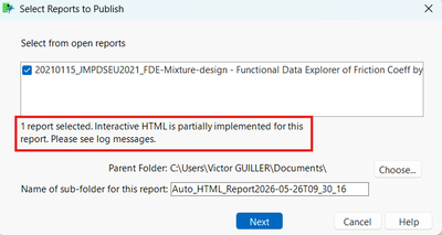

Le Functional Data Explorer n'est pour l'instant pas exportable en format interactif HTML avec données.
Afin de savoir si un rapport va être interactif ou pas, vous avez normalement un message d'avertissement qui va vous prévenir si l'interactivité du HTML ne peut pas être conservée:
En allant dans le Log, vous pouvez voir la liste des fonctionnalités non supportées par le HTML interactif:
Interactive HTML: Controls are not interactive.
Interactive HTML: Unsupported display type: ListBoxBox
Interactive HTML: Some lines pan and zoom only partially outside of JMP Live.
Interactive HTML: Profilers with non-mixture linear constraint are not interactive.
Plus d'infos ici Publish Reports as Interactive HTML et Help Using JMP Reports in Interactive HTML.
