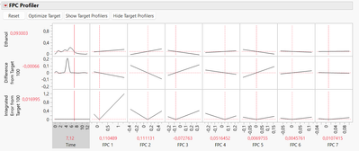

Hello @SquaresJackal10,
You can add a target curve/function in the data processing options of the Functional Data Explorer: Data Processing Options (Commands > Target Functions). This way, when clicking on "Show Target Profilers", it will add in the FPC prediction profiler two lines of profilers and the option to optimize the curve function to match closely the one entered as a target:

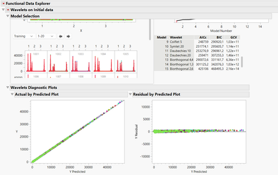

  1. S'assurer que la modélisation des courbes est suffisamment précise et que le fitting ne crée pas de biais particulier. Pour celà, les diagnostic plots présents dans le rapport permettent d'évaluer à quel point le modèle est bien adapté aux data. Un exemple ici avec le jeu de données JMP NMR DOE:
  2. Ensuite, évaluer le bon nombre de composantes principales fonctionnelles qui permet d'avoir suffisamment de précision dans les prédictions tout en ayant un nombre de shape functions et coefficients associés adéquat (pour éviter un modèle trop complexe qui risque d'overfitter). Ici un exemple avec le même dataset que précédemment (le nombre de shape functions et coefficients à déterminer est relativement élevé car les données fonctionnelles utilisées ici sont des spectres RMN, donc le fitting des différents pics et zones nécessite un nombre de shape functions (et coefficients associés) assez élevé pour ne pas perdre d'information sur les spectres):

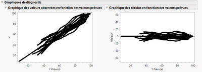

Re: Explorateur de données fonctionnelles Courbe cible
Merci beaucoup, cela est plus clair pour moi.

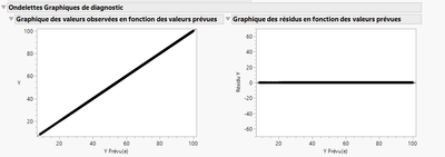

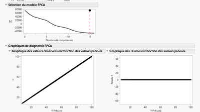

Par contre pour "l'étape 1 et 2", je n'ai pas de résidus. Je n'ai jamais obtenu cela, est-ce normal?
Ondelettes Graphiques de diagnostic

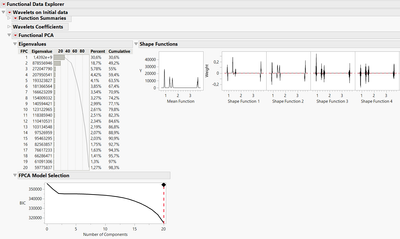

 ACP fonctionnelle :

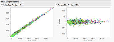

Par contre, j'ai bien des différences entre Y obtenus et prévus dans l'analyse du DOE fonctionnel :
 Merci
Victor_G
Les modèles ondelettes sont assez précis et flexibles, donc rien de choquant à avoir des résidus nuls. Vous pouvez tenter d'autres approches fonctionnelles que les ondelettes (notamment P-Splines, ou B-Splines si vos courbes ont des patterns facilement identifiables type quadratique/cubique/etc...) afin de voir si vous avez le même diagnostic. Si oui, celà signifie simplement que vos courbes sont très bien modélisées par ce(s) type(s) de modèle(s).
Sur les modèles ondelettes, l'ACP fonctionnelle recommande ici un nombre élevé de composantes, donc il y a peu de "compression d'information", donc encore une fois rien d'étonnant à se retrouver dans une situation similaire à la précédente avec des résidus nuls.
Le diagnostic final permet de voir que votre modèle complet a bien capté la tendance dans vos données et qu'il ne semble pas y avoir de biais ou de patterns dans les résidus, notamment une variation aléatoire des résidus autours de 0 et homoscédasticité des résidus.
