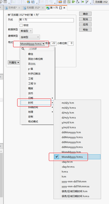

你好,
你可以通过 图片1 中的方式修改时间格式,但是里面似乎没有和你所说格式严格一致的选项。

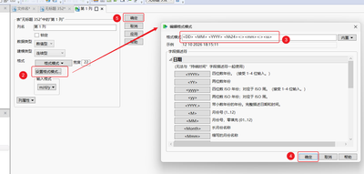

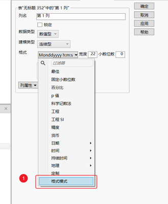

如果你确实需要保持格式的严格一致,可以参考 图片2、3 中的方式,自己设置的话会有一点麻烦。
<DD> <MM> <YYYY> <hh24><:><mm><:><ss>
如果你会使用脚本的话,你可以先选中数据列,然后执行下面的脚本。
希望能对你有所帮助。
祝好,
by junhui zhong
Names Default To Here( 1 );
dt = Current Data Table();
col_list = dt << Get Selected Columns;
col = col_list[1];
col << Format( "Format Pattern", "<DD> <MM> <YYYY> <hh24><:><mm><:><ss>", 22, 0 )
